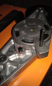

    Все генератор собрал. Поменял натяжной ролик. И вот такой вопрос возник. Новый продавался застопоренный шпилькой во втулку. Шпильку вытащил, и не пойму надо ли втулку выбить, как то она инородно смотрится там (старый немного другой конструкции, там никаких втулок, только отверстие). На новом есть отлив типа крючка и он в эту втулку упирается как типо стопор что ли? Кто что думает по этому поводу? Сорри за офтоп

    а ты прикин натяжитель к двиглу и попробуй мысленно его собрать вместе с ремнём...
    Как он будет работать и не будет ли эта втулка мешать...
    Да если и будет, то снять его 5 минут... :)
    По мне так она для того, чтоб пружина под своим действием не раскрутилась...
    это типа как стопор, пружину натянули, механизм собрали и чтоб она не раскрутилась стопор поставили

    Все собрал, поставил. Генератор работает хорошо 14,38 в - на холостых без нагрузки 13,65 - с полной нагрузкой. До втулки стопрор сантиметр не дотягивает так что забил на это. Вопрос только в другом, новый натяжитель дергается на мой взгляд сильно. Поставил старый вообще не дергается но шумит подшипник, поставил обратно новый. Теперь хочу на старом подшипник поменять и его обратно поставить. Подскажите номерок подшипника или размеры пожалуйста.
