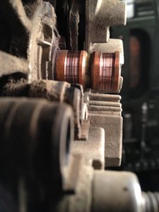

    Вобщем сегодня разобрал гену(моргала лампа заряда АКБ на приборной панели)....щетки нормальные(около 9мм выход),а вот кольца ротора с выработкой и и очень хорошо изодраны!!!!
    Вопрос:от этого может моргать лампочка АКБ на панали?
