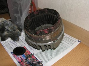

    блин... теперь я напрягся... наверное надо было отпаять обмотки. а теперь уже я напрягся. обратно то я поставлю, но похоже статор был прилеплен герметиком))
    на гене автора стоят болты какие то, обмотку держат.. а у меня таких нет..
    вот так снялся) причем особо и не сопротивлялся, блин(
    хотя подумал на досуге. весьма жестко статор сидел. надо равномерно было крышку стягивать. а герметик фиг знает для чего... мож чтоб легче собирать.
      119,4 КБ
      1.877

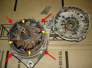

    Нужно выставить статор, с одинаковым зазором по отношению к якорю. Свистеть перестанет.
    з.ы.
    Это болячка генераторов валео.
  16. Twincar
    Twincar Живу я здесь
    12 янв 2008
    1.004
    2.0TSI DSG6 12г
    Когда ставил статор обратно, то для выставления равномерного зазора, сунул отвертку в якорь, чтоб она еле касалась статора и крутил корпус генераора, тем самым зазор стал равномерным, затянул крепления статора.
    P.S. Не знаю как понятней объяснить.:dash::)

    Очень легко.
    На фотке я показал красными стрелками болты, их надо ослабить, а там где полоски, на которые указывают жёлтые стрелки, втыкаешь что нибудь, подобное щупам, хоть полоски металла подходящей толщины. Вот сунешь 4 таких штуки, равномерно по окружности, и затягивай болты, на которые красные стрелки указывают.
    Вот и вся хитрость.

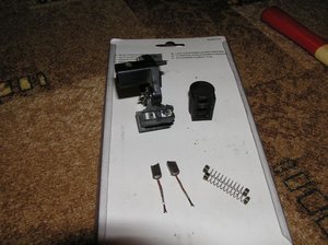

    дополню отчет автора если он не против)
    замена щеток.
    на снятом регуляторе для начала надо снять крышку щеточного узла. для этого утапливаем щетки, чтобы не мешались и фиксируем, сунув иголку между крышкой и корпусом. стягиваем крышку. она весьма упирается в выступы на корпусе, но против лома нет приема)
    потом берем паяльник и отпаиваем щетки. я нагревал 60ватным, потом пассатижами щетку вытаскивал. остается дело за малым - подготовить контакты под новые щетки. применяя тонкую отвертку и паяльник, проковырял небольшие отверстия. взял мультиметр и убедился что ничего особо не распаял. всё. теперь жду новые щетки.
    мои, кстати, еще бы походили, ну да ладно, целая щетка больше половины щетки как ни крути)
      106,6 КБ
