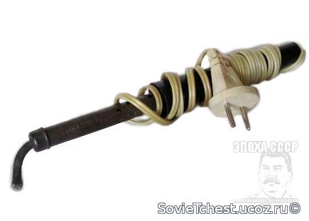

    Ну они же создают нагрузку на стенде... Почему там не слышно?
    Гена у мну в руках...
    :confused: возьмёт ли его небольшой бытовой паяльник...
    "Будем искать" (с) если не возьмёт...

    Не знаю, я со стендами дел не имел, как то без них могу пока обойтись. Так как, если есть в комплектующих генератора проблемы, они легко выявляются с помощью мультимера. И после выявления, замены и сборки, стенд мне ни разу не потребовался.
    Я таким паяю обмотки

    Авто мото
    Таким... уже половину распаял... там проволочками подмотано медными, оч неудобно... за то крепко... было)
