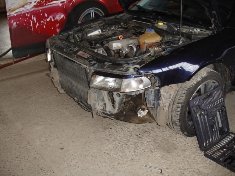

    Вариант снятия генератора I
    (такое снятие удобно для промытия радиаторов, если рядом есть Karcher):
    1. Значит так, для снятия нам необходимо снять бампер и перед автомобиля привести в сервисное положение. По другому можно было, но задача была так же промыть радиаторы и интеркулер...
    2. Снимать натяжитель НЕ НАДО! У меня на фото он снят, не удивляйтесь ;) Ключом на 17 отводим натяжитель назад и снимаем ремень с генератора
    3. Далее откручиваем верхний болт крепления генератора, шестигранником на 6мм. У меня был слизанный внутри Зубилом откручивали около получаса... Так что откручивайте хорошим инструментом...
    4. Принимаемся за нижний, там с одной стороны шестигранник 8мм, с другой гайка на 17... Открутили? Вроде всё, ан нет... Нижний болт-то не выходит:nod: На фото видно, что болт не может выйти из-за муфты вентилятора...
    Вот тут и продолжение...
    Тут всё было без фото, т.к. об этом инфы полно... А вот далее с фото...
    5. Шестигранником на... :shock: 10 ? Фиксируем сзади вал вентилятора, а плоскогубцами или как их там, типа крокодилов в наборе идут, с изменяемой шириной между "губами", зажимаем корпус муфты вентилятора (кста, там расстояние 43мм еси чё) и отручиваем... Открутилась у нас очень просто...
    [​IMG] [​IMG] [​IMG]
    6. Сняли муфту, она, кстати, производства Meyle.
    Стало вот так... Вытаскиваем болт... и поворачиваем генератор для откручивания проводки... Не забыть отключить клеммы от АКБ!!!
    7. Окручиваем маленький провод, ключ на 8мм
    8. Большой провод. Вот тут у нас был бООООльшой геморой. Провод присох к гайке и никак не хотел откручиваться.
    У кого так же, могу посоветовать сделать так: один слегка натягивает ключем (на 13мм), а второй, с помощью воротка или длинной трубки постукивает по клемме провода в сторону, противоположную откручиванию, чтобы таким образом отсоединить клемму от гайки... Либо попробовать вставить отвертку так, чтобы препятствовать провороту клемы.
    Вот и всё... Генератор у нас в руках... Вот вид подкапотного пространства после всего проделанного:
    Вариант I окончен, далее второй вариант плюс рекомендации по правильной сборке генератора

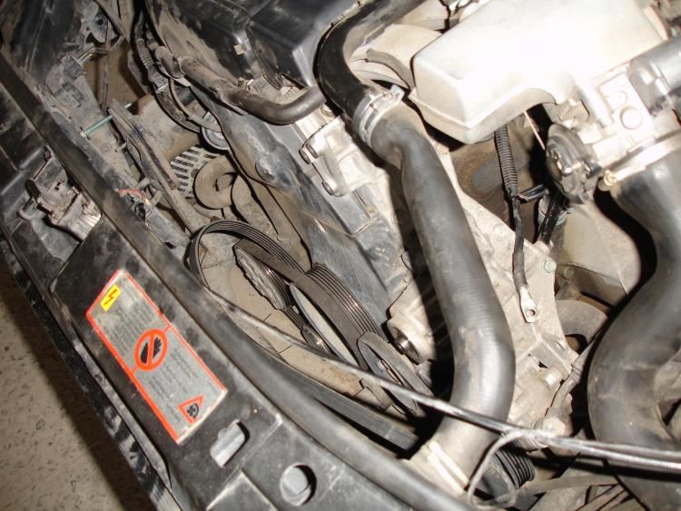

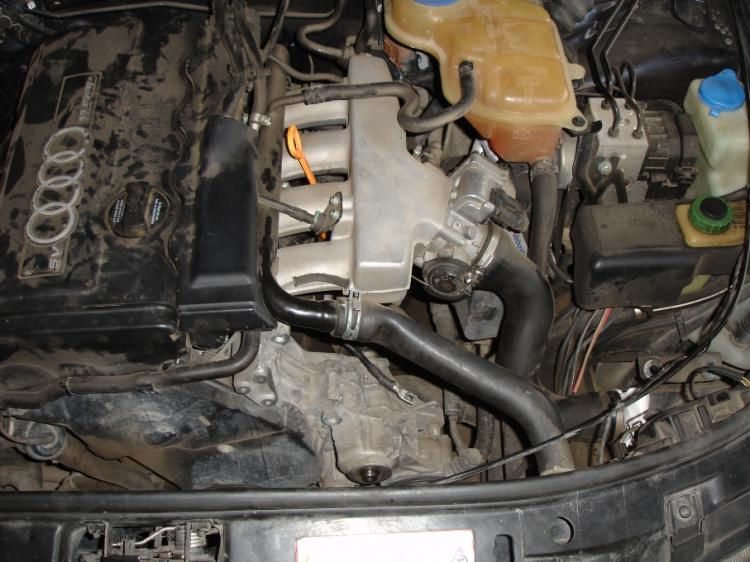

    Вариант снятия II
    (более предпочтительнее, т.к. более прост, параллельно советую приготовится к чистке дроссельной заслонки)
    1. Отсоединяем провода от АКБ.
    2. Ослабляем хомут впускного патрубка, опускаем хомут вниз, патрубок заворачиваем как на картинке, откручиваем четыре болта с дроссельной заслонки и опускаем её вниз, штекер можно не отсоединять.
    3. Ослабляем ремень и снимаем его с генератора как показано на картинке
    4. Откручиваем верхний болт крепления генератора, а за тем и нижний болт крепления генератора.
    5. Откручиваем виско-муфту удерживая муфту плоскогубцами, как на картинке, а с обратно стороны шестигранником.
    6. Вытаскиваем нижний болт крепления генератора.
    7. Вытаскиваем генератор, поворачиваем немного заднюю часть на себя и отручиваем гайку ключами на 8 и на 13.
    Фото без натяжителя, но его снимать так же нет необходимости!
