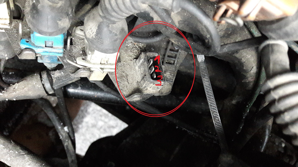

    ты сопротивление датчика колена мерил относительно 1 и 2 контакта? и позвонить на сопротивление каждую (1и2 ) относительно 3 там должно быть бесконечность .. какие ты там напряжение или еще чего то ищешь не понятно. между 1 и 2 должно быть 900-1100 ом все и нечего другого. если ниже или выше выкинуть. либо можно разрезать около датчика и померить. иногда пережимают кпп провода и они мкнут на оплетку(экран).
    ну и для наглядности [​IMG]

    Я меряю на этой фишке , только со стороны мозгов- что идет на этот датчик с мозгов . А идет у меня на оба датчика колена 3 минуса, а должно быть плюс минус и сигнальный(до5вольт)

    выложи пожалуйста сопротивление обоих датчиков. и счего ты решил что там что то должно быть ?
    какой блять сигнальный ?? ты путаешь с датчиком холла он же распредвал!

    На распред приходит да плюс минус и 2 Вольта

    Ого. 2 Вольта на закрытом ДХ?
    В таком случае, он неисправен.

    С какого перепугу с мозгов должно идти "сигнальный (до5вольт)"?

    Человек просто хочет выяснить по напряжению с выводов на эти датчики , исправный ли блок управления. Да есть такое , но не в этом случае. Вот план проверки (! взято из vas ps, в простонародье Вася) сначала проверяется датчик на сопротивление и на наличие замыканий между собой. Потом проверяется проводка на обрыв и на наличие замыканий (Очень большой список) и только после того если все в норме делается вывод о замене блока управления.
