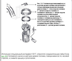

    Ребята, а есть все же мануал на снятие гирлянды насоса ? Я человек не слабый, но открутить так и не смог, есть подозрение, что кручу что-то не то или не туда :)
  14. vp48
    vp48 Живу я здесь
    11 авг 2009
    1.347
    A6 99г 2.7БТавт Q
    А что гайка там действительно левая ? Пишут -поверните по часовой стрелке.
      114,9 КБ
      228
  15. RуслаN

    присмотрись повнимательнее

    Нет, резьба там обычная. Но тут как раз снятие без проблем, а вот сам бензонасос как отсоединить, так и не пойму.

    Присмотрелся-эту хрень крутил из-за всех сил-бесполезно. Это как раз получается крутить нужно внешний круг, который у меня с места не сдвигается даже.

    Против часовой-разбираем,по-собираем.
    Подстукивая ч/з зубильце снмаем кольцо-замок.Снимаем крышку.Проворачивая ПРОТИВ часовой на 2-3 часа(крутим с усилием,ничего не сломается),достаем корзинку с насосом.Вуаля.
    ЗЫ.На пасажирском коврике лежит съемник,делал сам.:rock:

    Пластиковую гайку надо ослабить при помощи деревянного бруска и молотка. Только нежно :)
