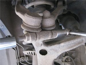

    Что за болт?
  7. АндрейР
    АндрейР Желаю чтобы все!
    19 апр 2004
    65.114
    A3\8P\2,0Т\Q
    Этот.
