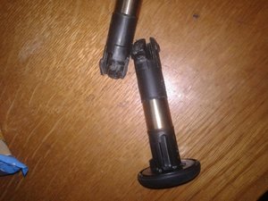

    Там всё просто, и не просто. Надо вытащить направляющие подголовников, потом верхнюю часть тянешь на себя и снимаешь. но есть одна проблема- направляющие сидят очень плотно. Я когда музыку ставил,в багажнике сверлил отверстия напротив направляющих и сжимал их отверткой. Но поломал. Заказывал новые. Сейчас возникла проблема, надо опять снимать спинку, но багажник занят музыкой, а снимать всё геморно. Может кто другой способ знает? Так что подпишусь.

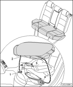

    Снятие заднего сиденья
    – Снять движением вверх заднее сиденье с переднего края с крепежной втулки -1- слева и справа.
    – Извлечь заднее сиденье из крепления -4- слева и справа, для этого переместить заднее сиденье сильно назад.
    – Приподнять заднее сиденье в автомобилях с обогревом сиденья так, чтобы появилась возможность разъединения электрических разъемов.
    – Извлечь электрический разъем боковой подушки безопасности из паза
    – Снять многоместное сиденье с автомобиля.

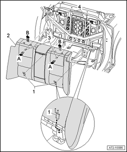

    Снятие спинки заднего сиденья
    – Снять заднее сиденье
    – Снять подголовник → Глава „Снятие и установка подголовника с фиксатором выдвижения “ или → Глава „Снятие и установка подголовников без фиксатора выдвижения“.
    – Для автомобилей с отсеком для перевозки длинномеров снять раму отсека для перевозки длинномеров → Глава.
    – Снять направляющие подголовника:
    t Направляющие подголовника с фиксатором выдвижения → Глава
    t Наружные направляющие подголовника без фиксатора выдвижения → Глава
    t Внутренние направляющие подголовника без фиксатора выдвижения → Глава.
    – Для автомобилей с боковой подушкой безопасности отсоединить электрический разъем
    – Для автомобилей с обогревом спинки отсоединить электрические разъемы.
    – Снять спинку заднего сидения -2-, потянув в -направлении стрелки A-, с крепежных втулок -4-.
    – Извлечь спинку заднего сидения в -направлении стрелки B- из выреза кузова.
    – Извлечь спинку заднего сидения из автомобиля.

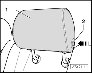

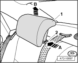

    Снятие
    – Нажать на кнопку разблокирования -2- в -направлении стрелки A- и вытянуть подголовник -1- вверх настолько, насколько это возможно, -стрелка B-, при этом кнопка разблокирования должна оставаться нажатой.
    – Нажать на кнопку разблокирования -2- подголовника -1- до упора -стрелка-.
    – Задвинуть подголовник на опорах направляющих подголовника полностью вниз, при этом кнопка разблокирования должна оставаться нажатой.
    – Полностью выдвинуть подголовник из направляющих подголовников.
    Снятие
    Установка
    Установить в обратной последовательности, при этом необходимо учесть следующее:
    – Надвинуть подголовник до слышимого щелчка в направляющие подголовника.
    См предыдущий рисунок

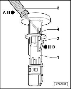

    Снятие и установка направляющих подголовников с фиксатором выдвижения
    Для наглядности направляющая подголовника показана в снятом состоянии.
    – Ввести шорную иглу или отвертку -3- с максимальной шириной 2 мм в отверстие -4- (отверстие расположено напротив зажима направляющей подголовника).
    – Разблокировать фиксацию фиксирующим выступом -2- направляющей подголовника -1- в -направлении стрелки B-, для этого нажать отверткой -3- в -направлении стрелки A-.
    – Снять направляющую подголовника.

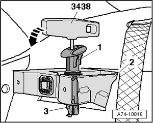

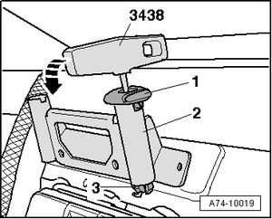

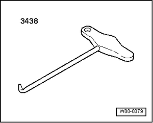

    Снятие и установка наружных направляющих подголовников без фиксатора выдвижения
    Ввести крюк -3438- в отверстие подголовника -1- и зацепить крюк на фиксирующем выступе -3-.
    l Крюк должен быть направлен по направлению движения.
    – Наклонить крюк -3438- вперед -стрелка- и одновременно извлечь вверх направляющую подголовника из крепления -2-.
    Установка
    l Установка направляющей подголовника возможна только в одном положении.

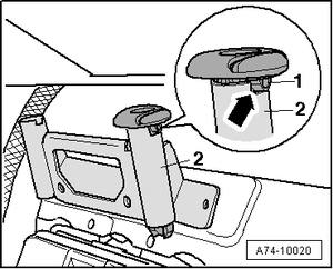

    Снятие и установка внутренних направляющих подголовников без фиксатора выдвижения
    Установка
    l Направляющий выступ -1- направляющей подголовника должен входить в зацепление с выемкой -стрелка- крепления -2- направляющей подголовника.

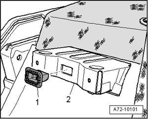

    Замена крепежных втулок
    – Извлечь использованную крепежную втулку из выреза кузова.
    – Вставить новую крепежную втулку -1- до слышимого щелчка в вырезе кузова -2-.

    Друзья проблема актуальна, т.к. при использовании этого приспособления направляющая не выходит. Смог вытащить только из центрального подголовника, т.к. был доступ через лючок. Беда в том что везде на рисунках показано, что фиксатор там один, а на самом деле их 3!!! Может кто делал другое приспособление для снятия???
  19. Serpyxov
    Serpyxov Новичок
    11 окт 2011
    8
    А4
    Сегодня пытался вытащить направляющие с помощью двух крюков... Успехом данная затея не увенчалась(((
    Осталось только два варианта:
    1. Сделать инструмент для выдавливания данной направляющей.
    2. Вырезать отверстие в металле, чтобы подобраться к зажимам.
