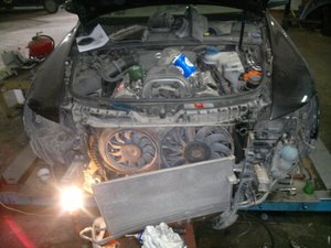

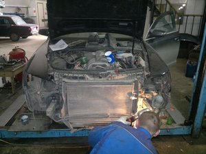

    Буквально два дня назад поменял радиатор охлаждения двигателя. Все так, как писали выше - снять бампер, усилитель бампера, открутить первый радиатор, затем подберешься к радиатору ОЖ. По-другому никак. При снятии у меня возникла проблема - не хотел отщелкиваться верхний левый (по ходу движения) патрубок. Пришлось отламывать патрубок от радиатора, затем спилил хомут на патрубке охлаждения, после чего долго выковыривал остатки входного патрубка радиатора из патрубка охлаждения. Собрали очень быстро. Убили на все это дело почти весь день, думаю, второй раз часа за два-три справились бы.
    Приложу пару фото для наглядности. Фары снимать не надо, это я их снимал для замены линз, чтобы второй раз не снимать бампер.
    1 человеку нравится это.
