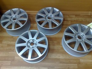

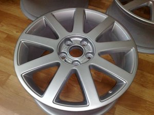

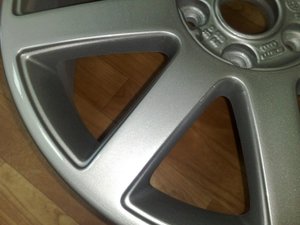

    ну вот и закончилась эпопея с дисками...осталось нацепить резину и примастырить колпаки :thumbup: следующие фото будут вместе с машиной :nod:
