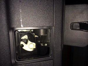

    Там окошко есть)))
    На ТТ около ручника в окошке тростк тянешь и готово, у меня замок иногда глючил, а тут в багажник лезть придется)))

    К тому, что даже с акб замок может заглючить, что делать будешь?
