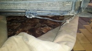

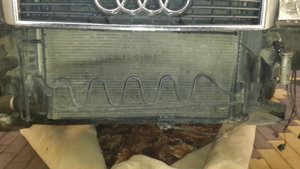

    Друзья, помогите мне ....Снял передний бампер А6С5 рестайл 2002 год, 2.5TDI. Под бампером обнаружил на проволочке какой то датчик, а рядом просто провода, видать тоже был какой то датчик....(что это за датчики и их наименование)

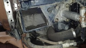

    С пассажирской стороны под бампером какой то маленький радиатор болтается (как он вообще крепиться и для чего он нужен)

    датчик что висит - это датчик наружной температуры, что градусы по панеле показывает. радиатор - это охлаждение солярки после ТНВД. а вот что за провода оборванные - фиг знает

    Оборванные возможно от датчика радиатора кондея !!

    пока снял бампер промой и продуй пространство между радиаторами от валенка, хуже точно не будет, радиатор кондея не отсоединяя в сторону на шлангах отведи, интеркуллер вообще снять и прямой доступ к радиатору охлаждения будет и все три мыть соты
