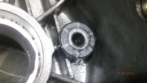

    А что это за штука около подшипника дифа?
      68,3 КБ
      76
  5. brass_net
    brass_net Завсегдатай
    19 окт 2013
    746
    Ростовская обл.
    A80/B3 PM 1.8 90г.
    На магнит похоже, стружку из масла отлавливать.
  6. Doberr
    Doberr Участник форума
    20 апр 2009
    294
    Audi80 B3 RU 87
    Магнит.

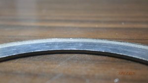

    #87 enter, 1 окт 2015
    Вот спасибо, хочу корпус весь паром с содой отмыть,а это не знал что,казалось как резинка какая-то
    Я шайбу регулировочную посмотрел сегодня, так и не понял, что там за кромка по краям, как выработка. Буртик только с самого края, а вот где переход цвета, там выработки нет.

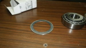

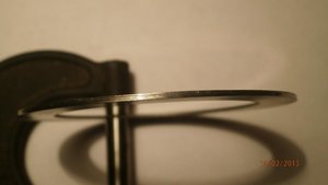

    Доброго времени суток.А как при сборке коробки рассчитывают толщину задней регулировочной шайбы подшипника ведомого вала? У меня похоже там точно прослаблено.Когда вытягивал наружную обойму из корпуса КПП, так она вообще вылезла от руки.И обойма,и шайба регулировочная крутилась в корпусе.ФОТО. И регулировочная шайба у меня 1,04 мм толщиной.Такой вообще нет по ЕТКА. Есть 0,97 1,01 .1,25 . 1,49. Может это уже самопал какой-нибудь? Все остальные кольца и шайбы совпадают с ЕТКА
      25,9 КБ
      60
  9. Doberr
    20 апр 2009
    294
    Audi80 B3 RU 87
    #89 Doberr, 3 окт 2015
    Переверни ее и собирай, все там нормально будет.
    Если новую хочешь заказать то 1.01 как я понимаю, 3 мкм это результат деформации.
    Если уж ты такой правильный то микрометр спиртом надо протирать перед замером. :)
    К чему тебе истинная толщина этой шайбы если ты меняешь подшипники у которых разброс на сотки в лучшем случае.
    Все эти шайбы нужно пересчитывать заново по-хорошему при замене подшипников, в мануале все описано как это делать и при помощи каких инструментов. Начиная с 39.9 в мануале идет описание настройки всех регулировочных шайб.

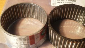

    Всем привет. Купил сегодня подшипник первой передачи,на старом подшипнике обойма пластмассовая была, в этом из какого-то металла.Это что,они такие новые идут?
  11. Doberr
    20 апр 2009
    294
    Audi80 B3 RU 87
    Я заказывал в экзисте год назад примерно был пластиковый сепаратор бежевого цвета.
    Я ради интереса ролики замерил на новом и старом подшипнике, разница 1 мкм если верить китайскому прибору. Надо еще советским замерить как у тебя на фото. 1 мкм я думаю совсем погоды не делают и смысл замены заключается только в более свежем сепараторе который иногда рассыпается и шестерня клинит, тут уже кпп на свалку я думаю.

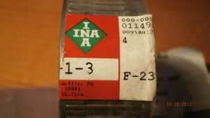

    Вот я и хочу поменять подшипники первой и второй передачи.Новый подшипник бежевого цвета. Только не пластмасса точно.И садится он на вал плотнее чем старый,старый,можно сказать болтается на валу.
    А по шуму как,не будет он звенеть?
    По ЕТКА номер совпадает, а вот на самом подшипнике наклейка, там есть номер начинается 01149..., а дальше номера не видно,наклейка оторвана, похож на ваговский. Может не тот подшипник?
    Если потереть сепаратор нового подшипника, то остаются царапины.Металл чем-то похож на вкладыши промвала
      60,6 КБ
      73
      40,3 КБ
      73
      51,4 КБ
      70
  13. Doberr
    20 апр 2009
    294
    Audi80 B3 RU 87
    У меня точно такой-же, я не вникал из какого материала думая что это пластик или что-то подобное.
