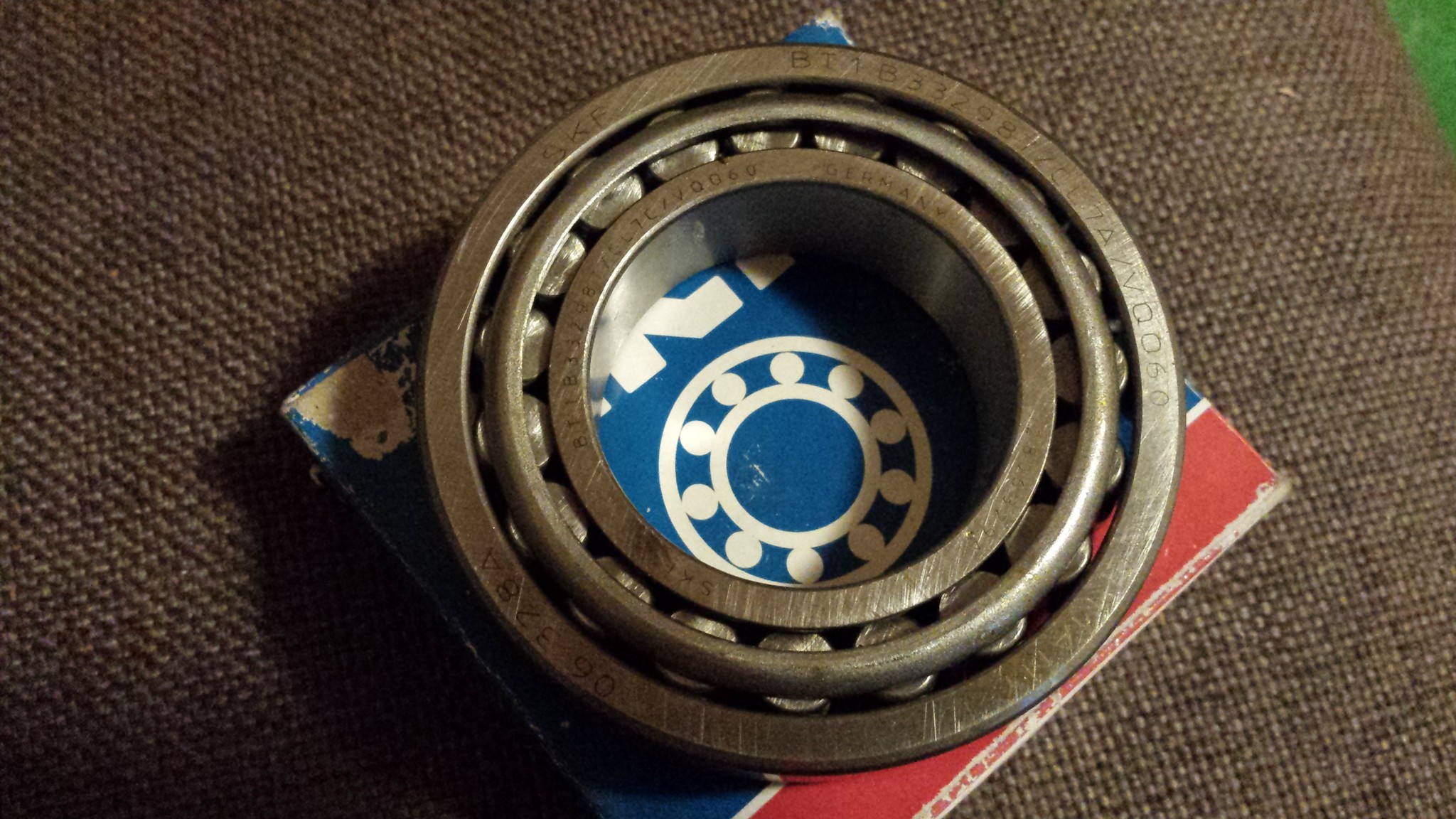

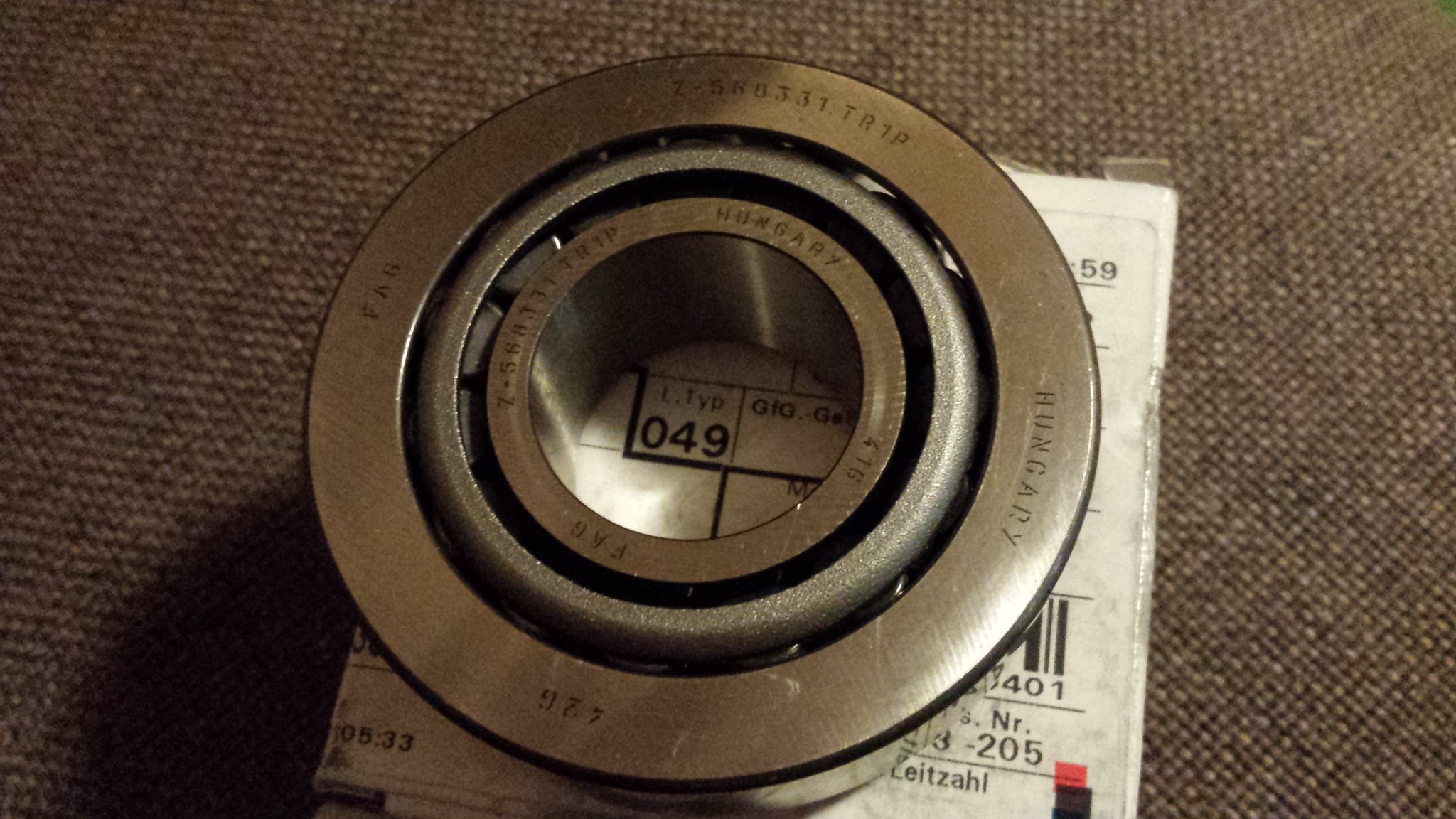

    Я купил уже передний шарикоподшипник,кольцо пружинное к этому подшипнику,два подшипника шестерни заднего хода,задний подшипник первичного вала и задний вторичного.Пока разбираю коробку остальные подшипники должны приехать.
    Что в Эксисте заказываю,что в автомагазине.В магазине даже дешевле.
    Задний ведомого вала точно такой как на фото,но заказывал его я в магазине ,2300 рублей
    А цена в эксист VAG 012 311 375 C Подшипник КПП вторичного вала конический
    64 2 дн. 2 607,92 р.
    А передний ведомого 2819 рублей.
    Нужно как-то из эти магазинов заказывать http://www.zzap.ru/default.aspx?par...cation=11152&currency=1&rawdata=012 311 220 A

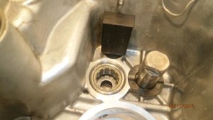

    Средний я пока не буду менять.Чё-то мне вал ведущий не выбить из подшипника. снял я переднее стопорное кольцо.В КПП шток переключения снял,вал переключения,стопор.Ничего не мешает.Вал из подшипника не выходит.
    Может быть посильней бить нужно. Бью по валу через алюминиевую болванку.Боюсь я корпус расколоть.Или же там довольно сильно нужно бить? Вал чуть выйдет из подшипника сниму заднее стопорное кольцо переднего подшипника.
  20. Doberr
    Doberr Участник форума
    20 апр 2009
    294
    Audi80 B3 RU 87
    Бей посильнее, ничего там не расколится кроме носа вала но ты его болванкой страхуешь. В моих случаях вал выходил нормально. Не забудь потом внутренний стопор снять иначе он повредит сепаратор среднего подшипника и придется точно его менять.
