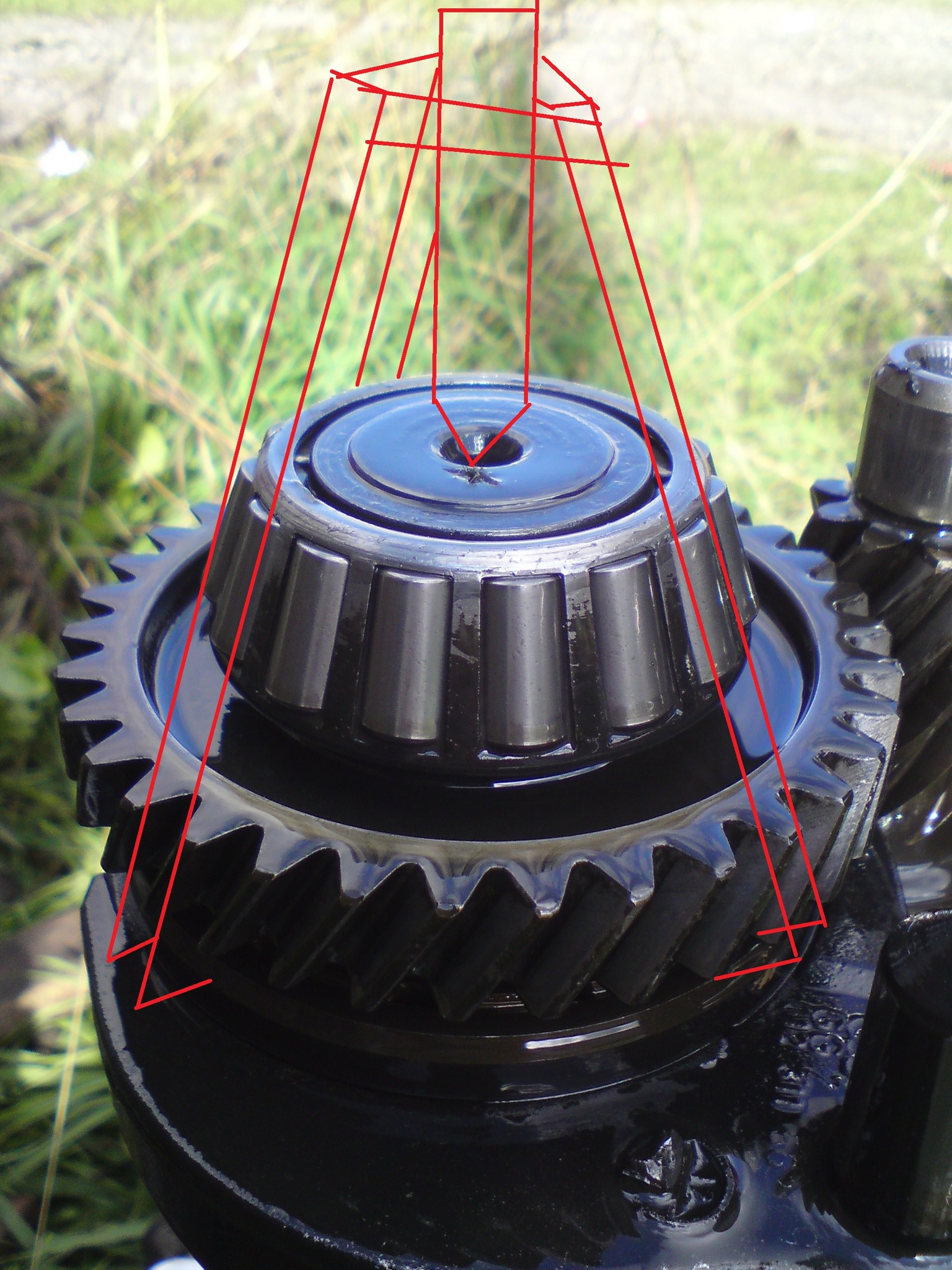

    У меня он тоже был рассыпаным, вот только наружнюю обойму я часа три вытаскивал, она калёная, поэтому отверточкой не поддевается, а крошится по маленьким кусочкам, а запресовывается легко, надстваил головку на 15 кажсь и маленьким молоточком его туда загнал

    До упора или на определенное расстояние?

    Доброго времени суток! Коробка АКМ. Требуется замена заднего подшипника вторичного вала.По мануалу он снимается с шестернёй передачи заднего хода. А вот в этой шестерне нет ли каких стопорных колец? Или там всё просто ,съемник и тянуть?
    И вот ещё из мануала:::Если Вам необходимо заменить картер главной передачи или конический роликоподшипник ведущей шестерни или полого вала и отклонение r не обозначено на коническом зубчатом колесе, положение установки ведущей шестерни следует определить до снятия картера коробки передач (необходимо провести измерения действительной величины отклонения).
    Где это измерять всё? И как скажется замена заднего подшипника вторичного вала,если ничего на замерять?

    Все просто, съемник и тянуть. Стопора нет. Съемник пойдет любой.
    На измерения можешь забить, для того чтоб их получить нужно иметь дополнительное оборудование ваговское и не очень. Отклонение обозначено на коническом колесе но что оно тебе даст при всех изношенных подшипниках. [​IMG]
    Ставишь просто новый подшипник и собираешь. Подшипники вроде делаются с погрешностью в сотки по высоте так что ничего не собьется при сборке с родными регулировочными шайбами. Чтоб достать обойму старую понадобится шпилька на 8 и по принципу обратного молотка обойма выбивается потихоньку, хотя в твоем случае она наверняка уже провернула и почти не держится в корпусе кпп.

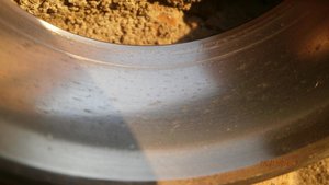

    Я и боялся шестерню эту дёргать не зная стопорится она или нет.Внешнюю обойму тоже выбил,но мне кажется ,да,она легко выскочила.А вот обойма первичного вала не хотела поддаваться,пришлось слегка нагреть газовым баллончиком. Съёмник простенький использовал.

    А подшипник конический FAG 568331.На внешней обойме какой-то буртик.Видимо выработка.
    Вот как теперь лучше закрепить внешнюю обойму в корпусе? Может сваркой по обойме пройтись?

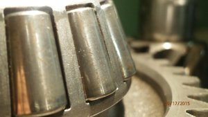

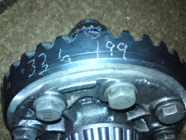

    Вытянул дифференциал.Грязи,конечно,что в дифф.,что в коробке достаточно.подшипники пока не успел посмотреть внимательно.Но раковины имеются даже не разглядывая.Похоже что менять нужно подшипники.
    А вот шайбы регулировочной что-то я и не нашёл.Левую сторону пока не разобрал,а с правой нет шайбы.А что если её там вообще нет.Как их подбирать-то?

    Думаю не зря разобрал,конический подшипник с выработкой приличной, да и отмыть её внутри не помешает.

    Шайбы есть везде, в каждом случае они естественно подложены под наружную обойму подшипника.
    Вой идет естественно от главной пары, для продолжения ремонта желательно просмотреть состояние ее зубьев и если они в идеале то можно подшипники менять. Нужно поменять 4ре подшипника, два на ведомом валу самые большие конические и два на дифе маленькие конические. Больше менять что либо в кпп смысла нет. Можно еще конечно первый на ведущем валу но он обычно неплохой, я как то менял так с магазина был даже чуть хуже. Все подшипники специальные и замен им практически нет кроме оригинала. Задний оригинал приходил а вот передний на ведомом валу самый большой который японский по-моему пришел при заказе оригинала в экзисте. В оригинале INA.

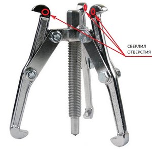

    Для того чтоб разобрать ведомый вал я использовал обычный двухсторонний трехлапый съемник на 250мм и когда его начинает не хватать по длине я просверлил в запасных зацепах отверстия чтоб перекинуть длину съемника и дальние шестерни так-же тянул съемником. Собирал при помощи труб нужного диаметра и длинн. Сразу скажу занятие муторное и если хочется абы как и по-быстрому на коленке то может и не получиться. Шестерни колкие так что можно и испортить.

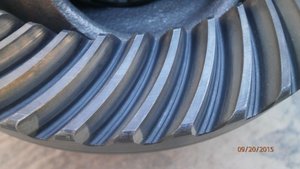

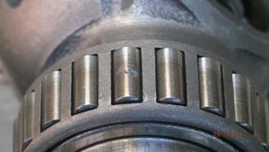

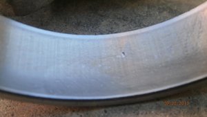

    Спасибо за подробный ответ.Посмотрел подшипники на дифференциале,даже сколы есть.
    Шайбы да,стоят за обоймами.Шестерни диффа вроде в норме.Игольчатые подшипники З.Х.что на корпусе КПП
    заменю.Сейчас пока с дифференциалом закончу ,потом с КПП.Торопиться не буду.А КПП брать ,как кота в мешке.

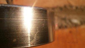

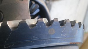

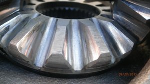

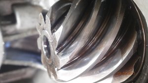

    Вот как бы из определить в каком они состоянии?На шестерне дифференциала износа вижу нет никакого,а вот на валу,там не понять.То ли такая заводская обработка,то ли выработка.Или же если шестерня нормальная ,то и вал тоже должен быть в норме?
    И как снимается шестерня первой передачи? Я читал что снять её очень проблематично. Или же это когда она там прикипает? Шток переключения передач, он должен изнашиваться в том месте где по сальнику ездит?
    А ссылочки нет на ремонт КПП на немецком языке? Не найти что-то.
    Мне непонятно во с этими шестернями.Они такие с завода ,или это такой износ? Фото.

    Главная пара хорошая будет работать бесшумно. Сателлиты в нормальном состоянии работать будут.
