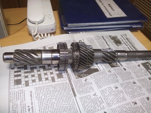

    Правильно ли устанавливается ступица муфты 3-4 передачи на первичном валу? Вот эта канавка на ступице ,она к 3 или 4 передаче ближе? По ЕТКА, там не очень видно, но буд-то так,как сейчас шестерня поставлена. Кольцо синхронизатора расколото было. Мужики сняли и на память понадеялись.
    Всё,разобрались,по другому её не поставить,стопор не влезет.

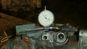

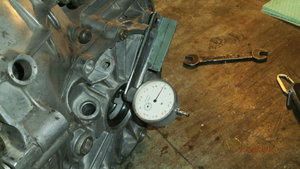

    Снял кольцо S1,из-под подшипника крышки. S2 оставил 1мм,то что и стояло.Прикрутил индикатор,замерил люфт 0,9. Пересчитал как положено по мануалу,
    Sобщ = S2' + результат измерения +постоянная величина (0.30 мм)
    Sобщ. = 1.0 мм + 0.90 мм + 0.30 мм = 2.20 мм.
    S1 =2.20 мм —1.0 мм = 1,2 мм
    У меня S1 была 1,24
    Завтра продолжу.
    Рабочую высоту подшипников перед установкой замерял. Всё совпадает с мануалом с точностью до тысячных. А вот со старыми подшипниками новые на сравнить,старых нет.
