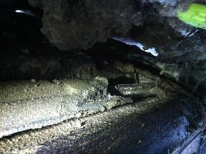

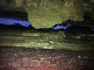

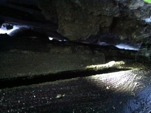

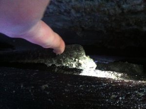

    Друзья, подскажите:
    сегодня вечерком после работы стал счищать набившийся снег из-под арок.
    Легонька ударил по снежному наросту под водительской двери (да и под пассажирской также) - а он (комок снега) качается подпружиниваясь.
    Я заинтересовался и полез посмотреть и увидел что см через 15-20 от колеса начинается облицовка дница (материал похож на звукоизоляцию) и где идет ребро жесткости образуется холм из этого материла, так вот снаружи этот материал не закреплен и туда забивается снег. налипает и возможно при езде - ударяется об днище.
    Это только у меня так или у всех?
    Заклепки мож какие вылетели?

    У меня вся поотлетала, езжу без нее. Тоже снег забивался постоянно, в итоге отлетела. Но у тебя там не снег, а грязь какая-то) жуть, у нас чистый снег)

    У вас, сеорее всего, отлетела заклепка.
    Сразу за колесами стоят пластины и они в плотную прибиты к днищу заклепками.
    По центру, между ними, защита коробки. У моделей до 2012 года она исполнена не очень качественно и часто ее резиновая часть выпадает и начинает грести снег. В новых моделах резинка имеет крепление.

    Собственно результат таков -сьездил к диллеру, машину подняли - весь крепежный материал на месте. Вывод- конструкция такая. Мне лично не понятно зачем висящий кусок звукоизоляции - срезать по ребру жесткости :)

    Дык и у меня все норм - если не трудно и под днищем чисто - загляните и удивитесь : внешний край к порогу ничем не закреплен. Прижимается к днищу только за счет формы и крепления, которое расположено в центре листов( середина материала).
    Сам в это не поверил - только диллер показал что там нет места для крепежа.
