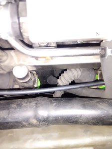

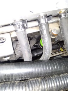

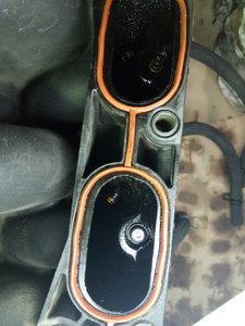

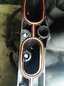

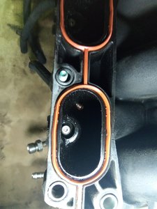

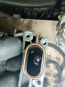

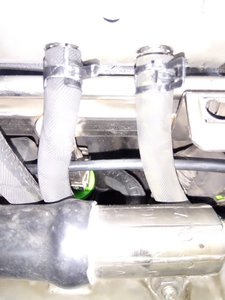

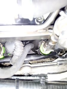

    IMG_20190116_194335.jpg 1 цил. IMG_20190116_194454.jpg 3 цил.
    IMG_20190116_194421.jpg 2цил. IMG_20190116_194632.jpg 5цил. IMG_20190116_194620.jpg 4 цил. IMG_20190116_194729.jpg 6цил.

    5 и 6 перепутаны

    Спасибо за фотки:thumbup: Подскажи пожалуйста, как переделывали врезки? Я так понимаю старую резьбу сохранить никак не получится - каким то образом запаивали старые отверстия и сверлили рядом? Не?

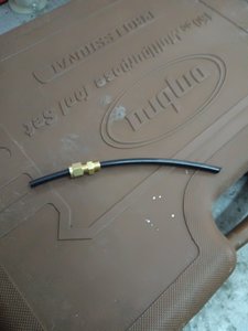

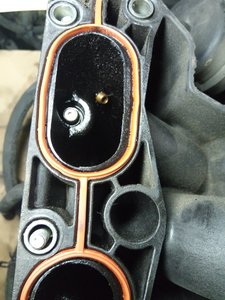

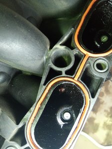

    Фото врезки.
    Пересверливали в эти же отверстия только под другим углом, толщина стенки позволила.

    Были опасения, что в те же не получится, если бы не получилось сделали бы с удлинителем только в другие отверстия.

    Если я правильно понял штуцера развернули максимально параллельно бензину ?

    Да
