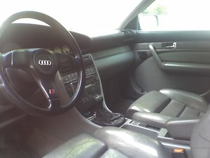

    Поменял недавно руль на эсочный. Проблем никаких - один открутил другой поставил. Главное чтобы был на толстый вал руль. В разделе купли-продажи з/ч тему недавно разбирали основательно, пройдись поиском. С подушкой никаких приколов - перед снятием руля "-" на аккуме снимаешь. Потом откручиваешь подушку (2 шестигранных болта с обратной стороны руля), отсоединяешь подушку. Откручиваешь болт посередине и снимаешь руль (только колеса обязательно ровно поставь перед этим). Потом прикручиваешь эсочный, подушку подсоединяешь, прикручиваешь, на аккум клему вешаешь и все. :)

    Красиво!
    Только кнопки есно работать не будут)))
    То есть подушка 4-х спицевого руля идентична 3-ех спицевой!
    Спасибо!
