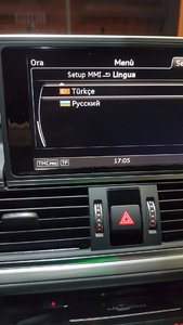

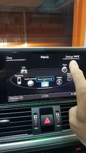

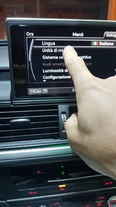

    Добрый день. Кто поможет автоматически поменялся язык с русского на английский на ММI ауди А6 с7
  9. auras80
    auras80 Новичок
    9 окт 2013
    88
    a6/c6 3.0tdi 2005
    Зайди в менюшку, потом слeди за пальцем. :hello::hello::hello::hello:
