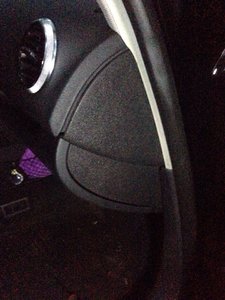

    Для начала нужно снять бардачек.
    Вытряхиваем из него весь хлам.

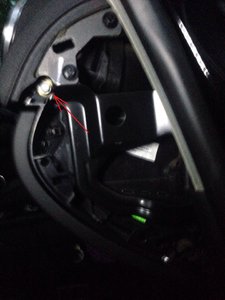

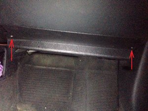

    Отщелкиваем боковую панельку. Держится на трех защелках.

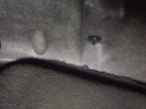

    Откручиваем один болт.
    Снизу бардачка откручиваем еще два болта.

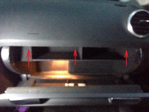

    Открываем бардачек и откручиваем еще три болта.

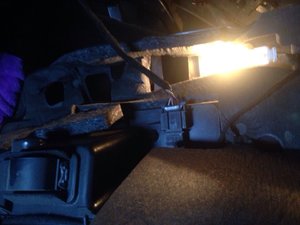

    Придерживая бардачек вытаскиваем штекер подсветки.

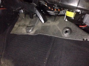

    Снимаем небольшой кусок шумки.
    Держится на двух пластиковых резьбовых гайках. Откручивается рукой.

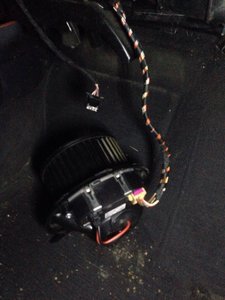

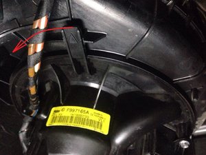

    И вот мы добрались до вентилятора. Чтобы его снять никаких болтов откручивать не надо. Просто немного отгибаем защелку вниз и вращаем вместе с корпусом вентилятора в сторону моторного отсека.
    Вынимаем провод из крючка на корпусе вентилятора и можно спокойно положить эту конструкцию на пол. Правда посыпется гербарий.
    После этого отключаем штекер тот что побольше, поддев его защелку тонкой плоской отверткой и вуаля. Можно тащить вентилятор домой на профилактические процедуры.

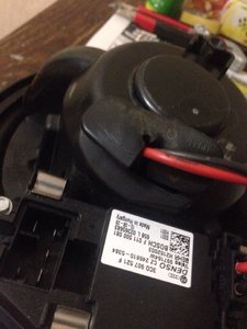

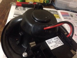

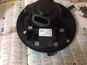

    Вытаскиваем штекер регулятора и резинку-пыльник.
    Желательно открутить регулятор, т.к. он будет мешать разборке. В принципе я смог разобрать и собрать всё обратно, не снимая регулятор. Но удобнее будет снять. Держится он на двух маленьких болтиках. Даже не знаю на сколько. Точно меньше чем на 8. У меня такого ключа не нашлось.

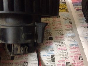

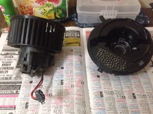

    Пластиковый корпус крепиться к мотору с вентилятором тремя резиновыми защелками, которые нужно вдавить внутрь и по направляющим снять пластик, к которому крепится регулятор.
    Процесс расстыковки.

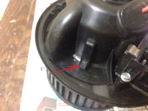

    Вот эта резиновая защелка, которых 3.
    В расстыкованном виде.
    Подшипников два. В нижней точке крепления мотора и под крыльчаткой. Думаю, найдете.

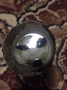

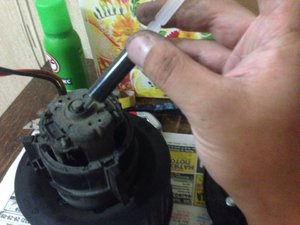

    Смазку я решил сделать такую же, какой я смазываю велосипедную цепь. В маленькую бабайку наливаем немного бензина и добавляем туда обычной графитной смазки. Всё это тщательно перемешиваем до растворения всех комочков. Получаем люлей за то что навоняли в квартире бензином. Консистенция должна быть такая, чтоб раствор можно было набрать в шприц. Не слишком жидко и не йогурт. Наверно, что-то вроде питьевого йогурта.)) Много этой смазки не надо-мне хватило половины шприца. Фишка этой смазки в том, что она за счет текучести проникает в узкие полости. Потом бензин выветривается, а смазка остается на трущихся поверхностях.
    Вообще можно не заморачиваться с бензином и графиткой, а просто купить готовую смазку для велоцепи. Принцип её действия такой же. Просто у меня уже был бензин и графитка. Я предпочитаю мазать цепь своего вела такой вот баландой)).
    Набираем смазку в шприц, немного выдавливаем вокруг оси моторчика (там есть небольшое углубление вокруг оси, чтоб налить небольшую лужицу) и вращаем его до посинения))) (я вращал минуту-две), чтоб смазка проникла вдоль оси.
    Переворачиваем и проводим процедуру с подшипником с другой стороны оси. Там подлезть посложнее-мешает крыльчатка. Но я шприцом дотянулся.
    Таким образом по очереди то с одной, то с другой стороны я проводил эту процедуру раза 4 или 5. И с каждым разом вращение оси становилось всё легче. В итоге, если крутнуть вентилятор и отпустить, он у меня проворачивался в свободном полете примерно пол оборота.
