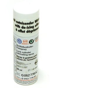

    А почему не следует смазывать замок зажигания?
    Вроде и мазюка соответствующая имеется. :icon_suicide:
    Или я что-то не так понял и она только для размораживания замков?
    G052778A2
      21,3 КБ
      2.255

    мазюкой с надписью "lock cylinder grease" у LM точно должна быть, выше код оригинальной, неужели так трудно поискать :)
