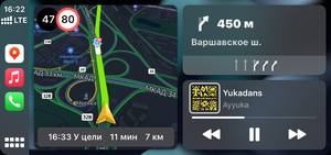

    На дорестайте есть виджет. Правда отображается там только Яндекс.Карты, а Яндекс.Навигатор - нет.

    Это скрин MMI дореста? У меня Яндекс виджета нет - дороест 2016гв
  10. magic7
    magic7 Участник форума
    24 июн 2021
    332
    Украина
    SQ8 TFSI 4.0 MY2022
    Это же КарПлей, автомобиль не влияет на его содержание и не может, рест, дорест, да хоть хундай ). Вопросы только к версии iOS и приложений.
    apollo77 нравится это.
  11. apollo77
    apollo77 Завсегдатай
    16 янв 2012
    728
    Q7 4m 3.0TDI
    Да.
    Возможно нужно обновить версию Яндекс.карт

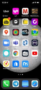

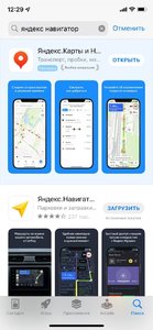

  12. Voicetim
    Voicetim Участник форума
    10 апр 2018
    330
    Узбекистан
    4M Q7 3.0 TFSI
    Странно. У меня в телефоне загружены именно Яндекс Карты и они открываются только на весь экран, в отличии от того же Waze или 2Гис, где можно на весь экран или на половину экрана. Оказывается еще и Яндекс Навигатор имеется. :shock:
