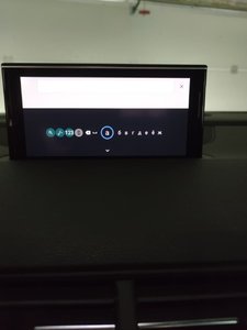

    Други, подскажите, как поменять язык ввода в Android Auto?
    Мне нужно вводить латиницей. Место действия - Чехия, машина покупалась у официалов здесь же. Я пробовал переключить системный язык на английский, пробовал язык смартфона переключить на английский, пробовал в смартфоне кириллицу удалить из языков ввода. Но всегда получаю только клавиатуру в кириллице.
    Смартфон - Xiaomi mi note 10, Android 11.
    Подозреваю, что проблема в том, что килиррица установлена по дефолту в самой машине. Но как изменить - так и не нашел.

    у меня кроме 123, есть еще окошко Аа, скорее всего что-то не так у Вас на телефоне.

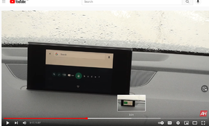

    Клавиатура по умолчанию - Gboard, язык английский. Язык общения с ассистентом также установил на английский.
    Android недавно обновлен до 11. Andorid Auto также установлен последний с маркета. Даже не знаю, где еще искать.
    Дернул вот скрин с какого-то ролика на Youtube. Там "Aa" тоже нет :(

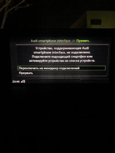

    Подскажите как подключить CarPlay
    Audi a4 2016Год
    Вот такая ошибка
