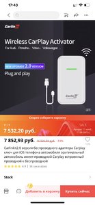

    Так получается можно на дорестайлинговой Q7 из проводного сделать беспроводной Carplay? Мне несколько страниц назад поясняли, что это теоретически на старом железе невозможно. Пробовал сам по инструкции от Q8, но не сработало. Если есть какой вариант где могут сделать - кинете ссылку?
  2. Ostin077
    Ostin077 Новичок
    23 июл 2013
    56
    Q7 TDI
    На Алиэкспресс за 9 тр купить блок и получить беспроводной CarPlay

    Добрый день! Может кто подскажет по проблеме. Машина 2017 года. По кабелю подключал Кар плей. Все работает минуты 3, потом теряет связь и пишет, что нет подключения. Вставляю в другое гнездо юсб, так же, опять работает и вырубается. Пробовал с разными кабелями и телефонами, и с андроид в том числе. Дилер проблему увидел, поменяли блок портов юсб. Но результата нет, все тоже самое.Дилер развёл руками, сказали, что не знают, что делать. Может есть решение какое то?

    В целом наверно я разобрался. Я тупо купил старый 6s, сделал джейлбрейк, установил Яндекс, TV, youtube. Купил блок для беспроводной передачи содержимого с телефона. Местами есть кривые моменты, но в целом результат есть. На экран все выводится. Видимо, машина конфликтует со всеми новыми устройствами. Со старым айфоном ни одного вылета пока что
  12. RuslanB
    RuslanB Новичок
    6 окт 2020
    37
    За айфон отдал 6 тыщ, за его разблокировку 2. Ну и блок передачи данных на экран машины 5. На али они от полутора тысяч идут. Мильен мильярдов разных на выбор.

    Это и есть проблема разгрести и найти приемлимо работающий.
    Cсылку на один (не с Ali) приемлимо работающий в SQ7 2018MY и c поддерживаем софтом, здесь уже давал.
