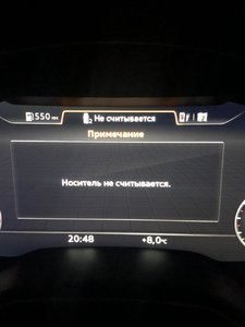

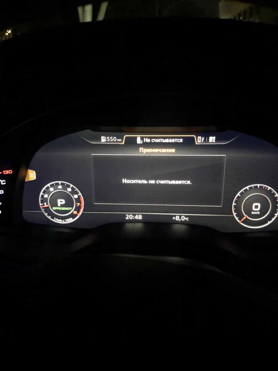

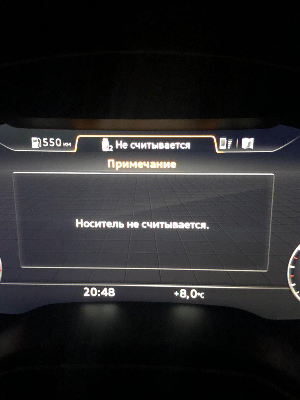

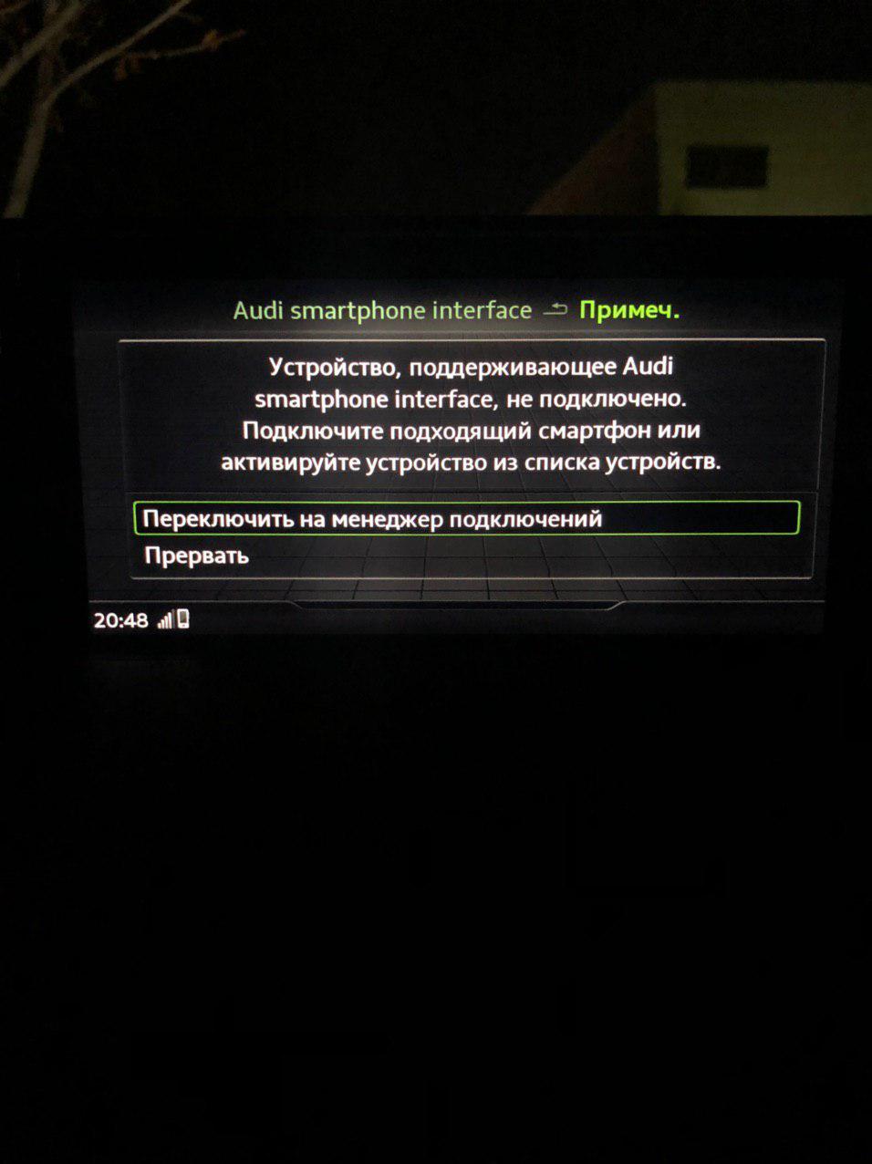

    никак не могу разобраться с глюком, связанным с Smartphone interface. При запуске двигателя с утра, упорно не видит флешку с музыкой. На ММI выходит сразу же надпись, Smartphone интерфес Восстановить соединение и Прервать. Нажимаешь прервать, переключается в общее меню. Флешку не видит. Решения два, принудительная перезагрузка mMI или вытащить и вставить флешку обратно. Вытащил вообще шнур из USB разъема, воткнул вторую флешку. Ничего не меняется. В настройках соединений, MMI никак не могу найти, как отключить полностью данную услугу, чтобы проверить работу без него. Самое удивительное, если где остановился и опять спустя час запустить двигатель и двигаться дальше по делам, флешки определяются. Если стоит дольше, то всё по новой. Или принудительная перезагрузка или флешка out/in. При подключении телефона к шнурку, работает Carplay и флешка без проблем. Без подключения телефона, глюк. Как лечить, не пойму.

    у флешки какая файловая система?
  12. Voicetim
    Voicetim Участник форума
    10 апр 2018
    310
    Узбекистан
    4M Q7 3.0 TFSI
    уже и FAT32 и NTFS делал. Дело не в флешке 100%.
    Если скинуть настройки на заводские, это как то может помочь, как думаете?

    Короче решил этот вопрос другим способом. Записал музыку на SD карту. Проблема исчезла. С флешки так и не хочет определяться при запуске.
