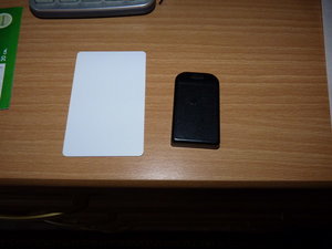

    Всем привет! Недавно купил машину с установленым Black Bug, никаких инструкций к ней не было, поэтому модель не знаю :( Есть какая-то кнопка спрятаная в районе панели, есть белая пластиковая карточка и черный брелок с жуком. Каким-то образом я ее деактивировал, какое-то количество времени держал эту кнопку и привет! Как не пытался активировать ее вновь, ничего не вышло, предыдущий хозяин тоже не помнит, как ее активировать. В связи с этим вопрос, есть ли какой-то универсальный способ активации блэкбагов?
    Например "зажимаешь секретную кнопку, брелок в салоне, включаешь зажигание, держишь 20 сек" ну или что-то в этом роде...сталкивался кто-то с блэкбагами?
    Если поможет, могу фото брелка и карточки выложить...

    Да хозяин, женщина, она вообще не понимает, что я от нее хочу :((( Дала какую-то карточку и брелок с жуком...я и модель спрашивал, ничего не помнит:((( Универсального алгоритма активации нету у них? Ставила она ее года 4 назад, значит старый жук достаточно
    Вот фото меток

    Учту, спасибо! Кстати вот тут на фотке черная коробочка и карточка пластиковая, я могу просто с карточкой ездить или главное в распознавании метки именно коробочка? Или и то и то должно присутствовать?

    Как причина не стабильности работы ББ могут служить следующие причины.
    Плохое считывание метки, может возникать из-за:
    1.Метка расположена на одном брелке с штатным ключом-транспордером.
    2.В метке села батарейка.
    3.Антенне ББ постепенно приходит кирдык (но это очень редкая проблема).
    О алгоритмах работы ББ:
    Для распознования ББ владельца достаточно только черной метки.
    Подчеркиваю: Ни в коем случае не возите с собой мастер метку
    Почему? Бывает так что метка попадает в руки не к тем людям, к примеру приезжаете в сервис, отдаете машину без перевода ее в сервисный режим, некий гад берет вашу сервис метку и за 5 минут приписывает стока меток скока ему нужно. попутно отключая блокировки. И все машина уезжает от Вас навсегда в самое ближайшеее время.
    Совет: После каждого посещения сервиса, проверяйте блокируется ли работа Вашего авто, при отсутствии метки, проверить очень легко, заводите авто, выходите из машины (Хук авповское реле 2,5 м, Вэйт аповское реле 5 м,) соответственно отходите и ждете если глохнет то все хорошо, если нет, то Вам отключиили блокировки.
    Почему я все это говорю, патаму-что сам сталкивался с этим не раз, восстанавливал, либо заново устанавливал блокировки ББ-юзерам, после посещения ими гараж-сервисов.

    Спасибо! Значит карточка это мастер метка, понял...буду возить с собой черный брелок, только вот у меня сегодня с мастер меткой машина не пикнула пару раз, как с брелком(брелок дома забыл), ну да ладно, видимо алгоритм другой какой-то...

    Отличие в использование мастер-метки и метки ББ (черной с жуков на корпусе).
    Метка ББ считывается дистанционно, а мастер-метку нада прикладывать вплотную к считывающей антенне.
    Причины плохого считывания мною описаны в предыдущем посте.
