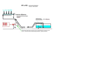

    Вот схемку набросал - но это бензиновая !
    Посмотри сам ...Я чего то не догоняю ,где проблема такого подключения ? Покажешь ,что ты имеешь ввиду ....
      81,4 КБ
      883
  8. PLATON
    PLATON Живу я здесь
    21 май 2004
    2.288
    Citroёn 2 шт.
    Ответ: Сложно будет самому подключить webasto?
    Никаких проблем, схема верная. И про то, что насос должен быть как можно ниже - тоже верно!

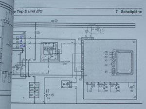

    Ну вот наконец-то пришла моя заказанная Webasto Termo Top Z/C -D! Вот озадачен, какой ёмкости потребуется своя отдельная АКБ для питания ППП, думаю, что акку надо покупать не стартёрный около 20-25Ач или стартёрный всё же сгодится около 40Ач ёмкостью, сколько он проживёт? Будет собрана схема подзарядки АКБ от штатной сети авто при работающем моторе.
    И ещё, занялся тут подключением, вроде всё просто, но есть одна непонятка, что за термовыключатель под номером 2 в кружке? Понятно что установлен снаружи, но где и для чего он, я так и не нашёл. :shock:
    ЗЫ: после прочтения топов посвящённых ППП узнал, что у нас в клубе минимум двое многократно устанавливали автономки, silvertownmsk и PLATON, вопрос в первую очередь для них.
      224,8 КБ

    Собрал в воскресенье всё в кучу и испытал в гараже, 5 литров холодной воды с +5гр. до почти кипения подогреватель нагрел за 7-8 минут своей работы, дальше перешел на режим просто перекачки воды, дальше греть некуда.
    По поводу термовыключателя разобрался, похоже его можно установить и тогда Webasto будет запускаться после включения зажигания и срабатывании термовыключателя, т.е. будет быстрый прогрев недостаточно тёплого мотора.
    Вопрос к спецам, куда всё же лучше врезать клапан для подключения подогревателя, аналогичный тому, что на фото, немцы пишут что в малый круг, нельзя ли показать конкретно на картинке для наглядности. :uhoh:

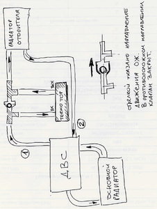

    Это один из вариантов. На мой взгляд, недостаток такого подключения в том, что датчик на ППП отключает её при темп. около 90 град, т.к. измеряет темп. ОЖ на выходе из ППП.
    А я себе делал немного иначе:
    ППП я врезал в патрубок 2, после радиатора отопителя. Таким образом, ОЖ на вход в ППП идёт более охлажденная (т.к. после радиатора отопителя, где она остывает). Тем самым можно поднять "рабочую" темп. в малом контуре на несколько градусов.
    Да... :dead: , объяснил корявенько...
