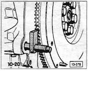

    Может это все верно, при полном зацеплении при вращении. А при заходе в зацепление, там закон другой. На шестерни бендикса есть мелкая нарезка - заход в зацепление. Если этой нарезки захода нет и́ли в другую сторону нарезан, там при заводке такой треск стоит. Не попадают зубья. Просто захода нет, а зуб сломанный, воще,..

    Возможно варварски стопоря кол. вал откручивали шкив :blink:

    Ответ не верный. Заводской способ фиксации маховика именно за зубчатый венец одним зубом.

    А как этим способом воспользоваться на двигателе АВС с АКПП при замене ремня ГРМ?

    Вот и я говорю, что пихают монтажку в отверстие при этом нагрузка приходиться только на часть зуба да еще и под углом, что может привести к его слому.

    нах не надо - труба динамометрическая упор в пол на яме и ключ на старт... ну точнее только стартер без зажигания - любую свечу и с любым проводом в катушку и бросить на движок;
    Итого либо головка и вороток в дребезги и труба в три погибели - либо стронули винт шкива.
    А на затяжке рвануть уже проблематично - здоровья не хватит.
