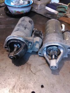

    Запотому что зуб шестерни бендикса стартера, в один не запланированный момент попадет на сломанный зуб маховика и сломает передний корпус стартера.

    Вы видимо не в курсе, но название шестеренчатая пара говорит, что контактирует всегда три зуба каждой шестеренки. При сломанном одном зубе увеличивается нагрузка на два соседних в очень короткий промежуток времени.

    Теоретически всё верно, только это не ответ на вопрос, почему сломало один зуб?
    А вот пример того, что будет при дальнейшей эксплуатации!
