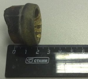

    Вот такая история, сломан пополам патрубок радиатора охлаждения двигателя, но зацепить шланг есть еще за что, примерно 2-3 см. Хомутом затянул я его, но не знаю сколько протянет, да и вылетать наверняка будет. Почему то мне кажется что с такой проблемой многие сталкивались и как то ее решили.
    Вот то, что я выковырял из верхнего шланга (кусок патрубка радиатора, кстати какой он длины в общей сложности, лень сейчас лезть под капот с линейкой).

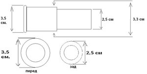

    Я тут пораскинул мозгами, а что если сделать медную втулку с переменным внешним даметром т.е. с одной стороны она тоньше и заходит в то что осталось от патрубка, а с другой под диаметр шланга и забить ее в патрубок?

    резиновый? зачем?
    А можешь в паинте нарисовать? только рисунок сюда именно прикрепи, а то у меня злые сисадмины рубят все.

    вот примерная схема медной трубки которую хочу выточить, зацените.
    Правда длину задней части пока еще не знаю.

    Нарисовать не могу. В общем я одел шланг на то что осталось на радиаторе, а трубу вставил между кусками шланга что бы он стал длиннее и за счет длины прижимался к радиатору. Например, как распорка между верхними опорами ( на ТАЗы любят ставить). Эпоксидка выдержит запросто, я бы клеял эпоксидкой с слоями женских колготок, только я где-то потерял остаток патрубка - год назад дело было.
