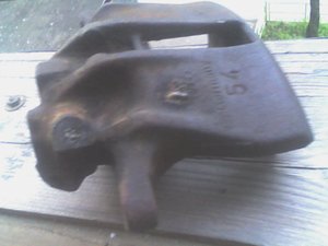

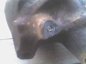

    сегодня начал высверливать кусок экстрактора,который сломался внутри сломанного штуцера-не поддается! сгонял на рынок, купил кусок металлической полосы. просверлил дырку пол обломок штуцера. если получится, завтра пойду искать сварщика чтоб накапал сварки на штуцер

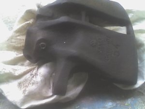

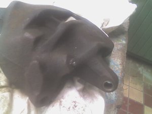

    сегодня был у сварщика, приварил мою пластину, а она обламалась! стал накапывать на штуцер,ничего не помогло.буду пробывать ещё сверлить, если не получтся буду брать новый.

    Бестолковое занятие - сварка и высверливание экстрактора. Не мучайся. Результат будет 0.
    Сварка - хрень, металл то мягкий. Или ты вольфрам привариваешь? :very_cool:

    взял на разборке суппорт за 600деревянных,правда продали от пассата(крепление торм. шланга через трубку)подошел без проблем, прокачал,езжу радуюсь. старый реально был безнадежен. :rock:
