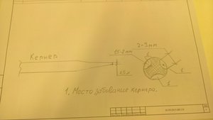

    Вообщем моя технология; Затачиваю кернер остро чтоб кончик начил влазить в щель между резьбонарезными плашками (У тебя их как я понял три на мачеке) и начинаю забивать туда кернер , кернер заходя в эту щель разламывает за счет разширения при входе мечик. И так по кругу забиваю в каждую из трех щелей пока не разколбасит его до конца. WP_20171117_16_14_12_Rich.jpg Вот схемку накидал, думаю поймёшь что и как.

    Это всё хорошо и понятно) только он у меня на глубине примерно с один сантим. Края то я собью, а в глубине как?

    Ты начни и может он ломаться будет вдоль частями. у меня по крайне мери два так ломались. А ближе к концу мечик уменьшается и его можно будет уже легче вытаскивать.
