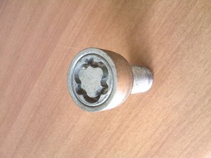

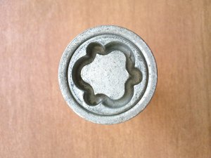

    На шиномонтаже обламали шлицы секретки..под болты на фото..по возможности нужна секретка..скинуть оставшиеся два болта..
    PS в любом случае мне платить теперь за высверловку или наварку..поэтому 500р в качестве премии за помощь с меня :beer:

    У официалов есть ключи под любые секретки! Мне снимали после потери ключа...

    отзвонил..6000 рублей..снять стоит..и !! если вдруг не получится тогда наваривать надо..и это будет дороже)))... наварить я всегда могу..и при этом ну заплачу где то 2000..просто в сервис 3-го..может кто еще откликнится

    а высверлить не вариант что-ли?

    тут писать не буду. если интересно, напишу в личку как снимаются любые секретки за 5 минут

    Надо зубилом разрубить и снять внешнее кольцо, потом плотно одеть подходящую головку и открутить. Делают на рынке Кунцево и в других шиномотажах, стоит где-то 500руб колесо. удачи.

    Я сваркой диск испортил, зубилом срубят секретку за 2 минуты, без повреждений диска. я делал здесь http://www.mobile-24.ru/index/snjat...sht_skrutit_sekretki_vykrutit_bolt_gajku/0-48
    на кунцевском авторынке, вроде, дешевле.

    я на жиге секретки отвернул обычным газовым ключом. благо там болты снаружи, а не в колодцах. собрал всю силу, кольцо внешнее превратилось в овал и не прокручивалось. 10 мин с перекуром на все 4 колеса.
    если болты утоплены - это сложнее, есесна
