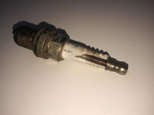

    Сломалась свеча когда закручивал обратно и осталась там. Как теперь её выкрутить? А ещё я так понимаю кусочки её провалились внутрь? Помогите

  4. lyotin
    lyotin Новичок
    21 сен 2011
    65
    A6/C5 2.4 01г.
    Вот что получилось. Часть свечи раскрошилась и осталась внутри. Что теперь делать с остатками которые внутри?

    ооо...теперь только башку снимать... зачем же ты её выкрутил...надо было пока она была вкручена немного,пылесосом или ещё каким нить образом осколки удалить... а теперь попадос если они провалились в цилиндр... теперь на верёвке в сервис...

    +100 только в сервис на веревке и не в коем случае не заводить !!!! а то и цилиндр и кольца задерешь !!!
    А вобще не понятно что то ты говоришь что свеча там осталась ??? в голове если так то моно аккуратно пропылесосить и сьемником и все будет окей))

    Может стоит попробовать поставить поршни в ВМТ и пылесосом...

    получается обсыпался изолятор...
    зачем выкручивал не собрав остатки в колодце
    теперь только разбор
    в противном случае есть вероятность чего-то не дособрать и шляпа зеркалу цилиндра
    Кстати, может эндоскопом для начала туда заглянуть....

    Ситуация конечно не хорошая но не критичная, ищи эндоскоп и осматривай полость камеры сгорания, если к/вал не проворачивался после инцидента-то возможно достанешь куски через свечное отверстие(медная проволока и на конце кусочек пластилина (как вариант))
    Если колено крутили-то лучше снять гбц и поддон, вынуть поршень и всё осмотреть и промыть, ибо керамика свечи застрявшая под кольцом проточит борозду в цилиндре на раз-два.
