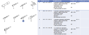

    а не вот это ли оно? я так понимаю это комплект проводов для одного разъема сразу с контактами. провода термостойкие для моторного отсека. тока вот какой длины провода? и вообще оно ли это?

    если ты правильно определил разъем, то:
    Корпус штекера 4-штекерн.
    4B0 973 724 Корпус разъёма под плоские контакты с их фиксацией для одинарн. пров.: 4-штекерн. черн.
    Контакты:
    000 979 016 E или 000 979 237
    Ноя до конца не уверен, мне кажется не тот разъем ты определил.

    Корпус разъема правильный - 4B0973724, для него контакты идут - 000979016E или 000979237
    Какое сечение провода на катушку? Блин, Эльза! Щас гляну........

    тока у меня етка показывает контакты:
    000979016 - 0.5
    000979141 - 1
    000979237 - 2.5
    цифры напротив номера это я так понимаю и есть сечение?!
    а если провода другого сечения? это влияет на работу? или в данном случае это только для завальцовывания на провод?

    000979016E - 0.5
    000979141E - 1
    000979237 - 2.5
    Ты поизучай вложение в моем предыдущем посте, там есть интересная картинка - Motronic control unit, ignition coils, там всё расписано куда какой провод и какого сечения.......

    ну вот что получается:
    судя из http://audi-club.ru/forum/showpost.php?p=3647376&postcount=27 сечение проводов 2.5.
    следовательно номерок моих контактов 000979237, смотрю 000979237.pdf
    там для этого номера почему то указано 2.5 и ниже 2.8...да и вообще сразу написано жгут проводов. получается они идут сразу с проводами? 2.8 это их длина? че та не то...направь, пож-та!

    Если я правильно понял, то в корпусе разъема к катушке:
    Пины 1, 2, 4 - контакты 000 979 237 под провод 2.5 - питание через предохранитель 229 (20А)
    Пин 3 - контакт 000 979 016 Е под провод 0.35 - управляющий сигнал с ЭБУ (J220)

    да, видимо с проводами...... Хотя не факт, что в ЕТКА правильно написано, надо у продавцов уточнять..... Можно понять и как контакты под жгут проводов......

    По сечениям - да, ты прав, 3 провода 2.5, 1 провод 0.35. Интересно, почему указано что комплект из 5 проводом, если на одну катушку их нужно всего 4?
    сегодня заказжу 4 комплекта. посмотрю что придет.
    спасибо огромное за помощь! как се придет - поставлю и сделаю фотоотчет, мож кому пригодится.
    кстати, кроме самого корпуса контактов, проводом и резиновой "рубашки", которая сзади на корпус разъема одевается - надо ли еще что-то? никаких уплотнителей не надо туда?

    Да, чем гадать, лучше заказать, цена то не космическая...... А комплект из пяти проводов потому вероятно, что он универсальный, видимо для каких то 5-ти пиновых разъемов подходит тоже.

    Заказывай 1 комплект - 000 979 237, 1 комплект - 000 979 016 Е
    Всего получишь 10 проводов. По отдельности вряд ли закажешь. Это же ремкомплекты.

    я возьму 3 комплекта - 000 979 237, 1 комплект - 000 979 016 Е
    как раз на все катушки..
    ПС: длину проводов не посмотреть нигде?
