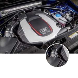

    Доброго времени суток, друзья.
    При замене воздушного фильтра отломил верхнюю часть
    штекера, который вставляется в датчик на трубе,
    которая идёт к воздушному фильтру. Приклеил обратно,
    Машина завелась, ошибок нет, на холостых ровные обороты,
    расход 0,8-0,9 как и был. Но. Лучше все таки заменить.
    Нужен совет, поскажите номер этого разъёма, пожалуйста.
    Не могу найти никак.
    Фото приложил
    Заранее спасибо.

    Да!!! Большое спасибо!!
    А провода обязательно докупать или можно просто её сменить и распиновать с имеющимися?

    Если провода-клемы не сломал, то тока штекер купи

    номерок проводков 000979034Е

    Большое спасибо, ребят. Съездил к дилеру - 2 провода по 1500 и штекер 450. Все установил и распиновал.
