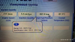

    Добрый день.
    Кто мне опишет в чём проблема?
    Вибрация может быть при разгоне из за этого?

    А почему ты решил,что есть какая-то проблема?
    У меня вроде тоже такое же давление. Хотя раньше как-то видел и 276 бар. И потом опять 482 бара. От чего зависит,так и не уловил
    зы... вибраций при разгоне нет

    У знакомого точно такая же машина и у него 250 примерно постоянно,но вибрация есть такая же,а он не замечает...
    Именно проявляется при хорошей нагрузке.
    Но что интересно: Её нет вообще если в машине хотя бы 4 взрослых человека сидит..
    Очень интересно.
