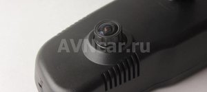

    регистратор продается уже с этим колпачком (по словам вендора)!
    цена вопроса 8,5тр + установка.

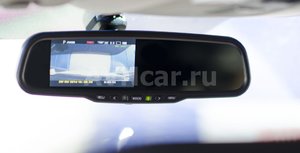

    Всем привет! Подскажите пожалуйста какое зеркало заднего вида приобрести взамен штатного-аудюшного, на тоже самое крепление, чтобы оно было с встроенным видеорегистратором качества Full HD, а так же с возможностью подключения камеры заднего вида. У меня штатное зеркало простое, без автозатемнения. Спасибо.

    Сам спросил и сам себе и Вам отвечаю по данному вопросу. Не дождавшись ответов и советов я сам себе такую штуку замутил. Установил зеркало заднего вида с видеорегистратором Redpower MD43 + камера заднего вида. Вообщем штука неплохая. Пока тестирую, эксплуатирую комментарии позже.

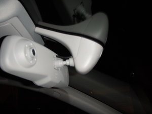

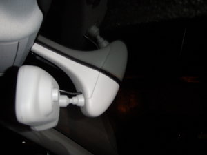

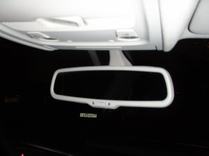

    Зеркало перкрашивал. Продается в черном корпусе. Еще допом установил камеру заднего вида не это же зеркало. Пишет регистратор как движение вперед, так и назад. Вообще вещь неплохая, но со своими нюансами...

    Итак, мои наблюдения и короткое резюме по использованию данного устройства:)
    1. Таким зеркалам далеко еще до ориганальных, т.к. на самом зеркале использована изнутри тонировка и она выступает в роли автоматического затемнения. Проще говоря сидя в машине и смотря назад все видишь в как бы в приглушенном свете. У меня еще сзади на стекле тонировка достаточно глухая и мне очень тяжело было первое время всматриваться в него через зеркало. Оргинальное как то так сделано что ему все ровно есть тонировка, нет, видно отлично. Дальше, зеркало немного выходит в салон, ножка у него длиннее чем у оригинального и немного обзорности мешет. В отражении оргинального заркала предметы как бы слегка отдалены и тем самым видны четко, как бы они близко не подъехали. В этом же как то не так.
    2.Камеру монтировал в ручку открывания багажника, вернее новую ручку с камерой установили в это место.
    3. У кого есть функция автозатемнения на оригинальном зеркале, то готовтесь, на этом его не будет. В этом случае ред паур предлагает установить камеру в крышку, там где датчик дождя. А информация будет выводится по блютузу на телефон. Но у меня комплектация простая и телефон копеешных я решился на зеркало. Где то есть информация на форуме по дооснащению такой камерой. И цена раза в два больше чем зеркало.
    4. В том месте где устанавливал (AVN CAR), зеркала продают под оригинальные, более навороченных не видел, да мне и не надо. Цель была скрытый видеорегистратор за умеренные деньги. У вот AMD 65 стоит столько, во сколько мне примерно обошлось зеркало, камера в штатное место, установка. Ну может на пару тысяч дороже. Хотя это дело каждого, личное. Навязывать и отговаривать не буду.
    Вообщем что могу сказать к зеркалу надо привыкать. Тут надо делать выбор, либо у Вас на стекле мешающий обзору и общему эстетическому виду съемный видеорегистратор, либо скрытый в зеркале.
    Я доволен устройством. Хочу выразить благодарность фирме где устанавливал, ребята знают свое дело, сделали аккуратно и четко + взялись за перекраску корпуса зеркала в цвет оргигинального. Молодцы!!!
