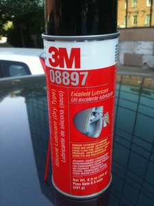

    а на автомате сцепление не скрипит)) шутка.
    То Хаппимэн, ну там фотка, куда уже подробнее.
  20. Happyman
    Happyman Завсегдатай
    2 янв 2009
    597
    А6, 3.2Q BYU2008г
    купил прикольную штуку и победил (возможно временно) скрип подлокотника...Не разбирая оного просто пролил все пластиковые стыки, скрипы пока ушли посмотрим надолго ли.
