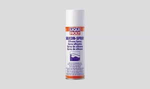

    Я селиконовой смазкой для оконных уплотнителей Ликви Молли помазал.Тишина.Сильно шторка скрипела в местах где она в растянутом положении цепляется,проушины эти.

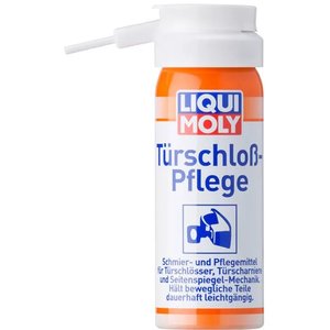

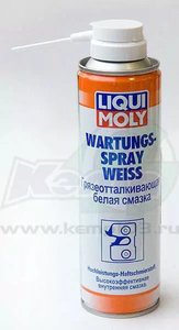

  7. fima76
    fima76 Живу я здесь
    2 июн 2012
    3.107
    A6 Avant 2,7BPP07г
    А замки и петли белой пластичной от этого же производителя промазал.а то при открывании водительская скрипеть стала,еще зимой.

    Белая пластиковая, так?

  10. fima76
    fima76 Живу я здесь
    2 июн 2012
    3.107
    A6 Avant 2,7BPP07г
    Белая аэрозольная на ней дверной замок нарисован.

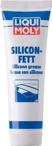

  11. fima76
    fima76 Живу я здесь
    2 июн 2012
    3.107
    A6 Avant 2,7BPP07г
    Говорю,где пластик с пластиком соприкасается прям чуточку намазал силиконового геля для резинок уплотнителя и для окон,на тюбике люк нарисован.Еще вот сегодня скрип замка задних сидений расслышал.В выходные еще пройдусь по замкам кресел.
