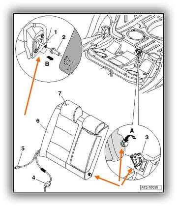

    Дело оказалось не в замке, как я не мучил этот замок скрип остаётся. Значит дело не в нём, но точно в правой части заднего дивана, т.к. когда откидываешь левую часть скрип остаётся и только если откинуть правую часть скрип пропадает. Поиск продолжается...

    Vladislav250,
    Дело в нижних креплениях и втулках спинок сидений.
    Выше я указал чем лучше их смазать.

    WOIG, спасибо! А что бы их смазывать нужно сидуху снимать или как то можно туда допшикать без снятия? :shuffle:

    Я брал эту смазку ликви моли,ничего не разбирал,пшикает она будь здоров,все промазал куда смог долезть-петли,втулки,замки и подлокотник с механизмом тоже.Сейчас тишина в салоне.Гуд!!!Вообще эта смазка шикарная.Я ей все замки и петли в дверях и багажнике пропшикал.Теперь закрываются легким щелчком.Единственный минус её-она белого цвета и будет заметна.

    Смазка оказалась волшебной! Тишина настала мгновенно!)) теперь не стыдно людей в машине катать))

    Нижние крепления сидушки, пробрызгал всё куда смог добраться.:nod:

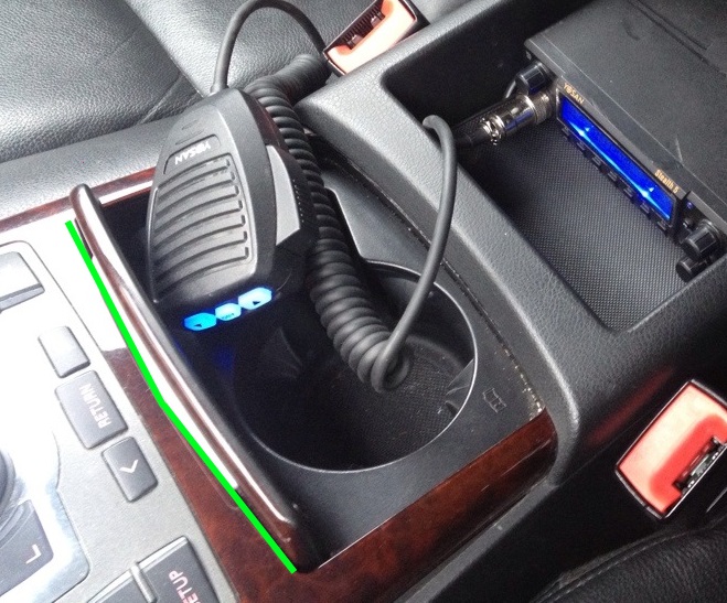

    Люди добрые, подскажите, может у кого было и есть опыт борьбы.
    Дребезжит в открытом состоянии крышка на центральном тоннеле, та что закрывает подстаканник и разъем прикуривателя.
    Думаю, что бьется она тыльной частью в том месте, где соприкасается своей верхней плоскостью с кромкой тоннеля
    На фото (не мое) выделил зеленым предполагаемое место, источающее звук.
