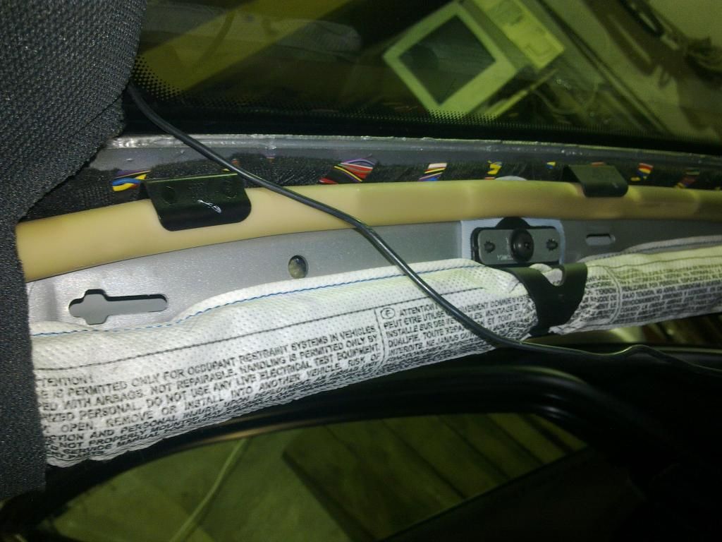

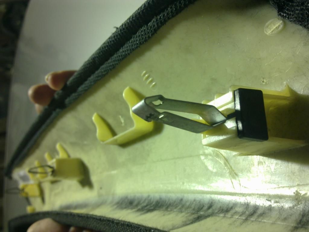

  8. Вася-1
    Вася-1 Участник форума
    7 мар 2009
    375
    A6/C6 3.0 05г.
    #348 Вася-1, 3 июн 2013
    Накладки стоек снимаются со значительным усилием. Начинать нужно сверху. Желательно помоч чем нибудь под корешок пистона. Когда он отщёлкнется то упрётся ограничителем (который удерживает накладку во время срабатывания подушки) Дальше накладку нужно подать в верх и отщёлкнуть два нижних пистона. Сорри незнаю как фотки вставлять http://www.audi-club.ru/forum/picture.php?albumid=4079&pictureid=36182 http://www.audi-club.ru/forum/picture.php?albumid=4079&pictureid=36181
