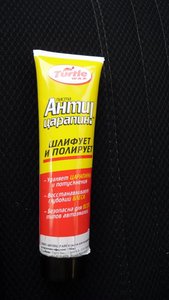

    потер древисину Антицарапином,
    все царапины не убрались конечно.., однако декор явно освежился :), появился блеск
    как полумера.. (без демонтажа, и полной разборки шлифовки, полировки) можно смело пользоваться :nod:
