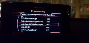

    Попробовал менять язык - ничего не получается. Пробовал заново прошить bluetooth. Перезагружал устройство, но всё без толку. В инженерном меню нашёл пункт "Идентифицированные узлы". Напротив SDS стоит "res". Это, видимо, значит, что SDS не идентифицирована. Как идентифицировать? Только через VCP?

    Ну видимо да, через VCP. Странно конечно, как вам удалось SDS снести обновлением.

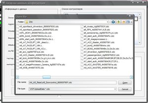

  13. rublan
    rublan Участник форума
    14 дек 2014
    156
    Q3
    Вот мои контейнеры A6. Тут вроде нет rmc:shock:
      106 КБ
      58
