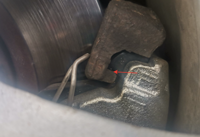

    Стоят новые колодки (1000 даже не отходили) направляющие все новые, новые прижимные пластины, суппорта с обеих сторон новые,
  15. ser_gr72
    ser_gr72 Старожил
    23 окт 2006
    28.412
    В данном случае не хватает новых дисков. На старых, наверное, по окружности наросты уже от выработки, а колодки новые.
    И новых скоб, по которым колодки или плохо ходят, или гремят в них.
    Нажатие слегка на тормоз прижимает колодки к дискам.
    Ну и про смазку мест трения не забываем.

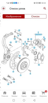

    Смазка при замене суппортов была нанесена. Диски 10000 км отходили. Тут, насколько я понимаю только прижимные пластины, или не нашёл в Схеме направляющих пластин. Прижимные новые

  18. Семён Политов
    Семён Политов Новичок
    19 июн 2023
    15
    Коми респ.
    Ауди а6 с5 2.4 2001г
    Вот схема

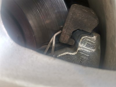

  19. ser_gr72
    ser_gr72 Старожил
    23 окт 2006
    28.412
    О каких пластинах ты говоришь?
    Для скоб, по которым бы колодки скользили, здесь не предусмотрено.
    Внутренняя колодка вставляется в поршень. Внешняя, по сути, ни чем не закреплена и прижимается только суппортом и может встать боком, когда отпускаешь тормоз.
    Если посмотреть на это
    То колодке скользить тут не почему.
    Пока тормоза холодные, ещё как-то отходит от диска, а с нагревом может встать боком или появиться дребезг.
