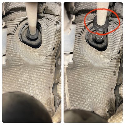

    Вчера тоже после непрерывной 3-х часовой езды при +25 начались эти скрипы при медленном вращении руля, про рейку думать страшно , кто чем в итоге смазывал резиновый уплотнитель в районе моторного щита ? Хочу поехать смазку купить, попробовать туда ее забить

    Можете не тратиться на смазку,всё равно не поможет или максимум на пару дней. К сожалению...

    Если смазка в принципе помогает, то тогда вопрос в удержании смазки в рабочей зоне. Понятно, что смазка смазке рознь и время ее работы будет очень отличаться. Очевидно надо подыскивать смазки для работы по резине.

    смазывал сам, марку не помню, помогла на пару дней только, думаю в сервис ехать нужно..все-таки

    Смазал в прошлом году смазкой Валера (единственная которая была в магазине спрей). Пока тишина. Отогнул манжету и залил между валом и манжетой.

    Ставил защиту двигателя и посмотрел место где рулевое из кузова проходит…. через гофру резиновую. Странная конструкция с манжетой-сальником

    Сергун, получается надо заливать на резинку , которая на первом фото?
    Там все снимается норм? Для людей с кривыми руками реально подлезть? )))
    Надолго эффекта у вас хватило? спс
