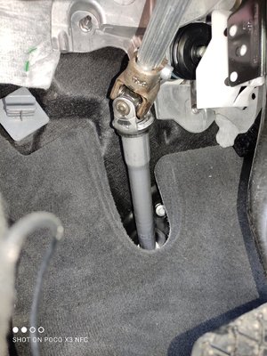

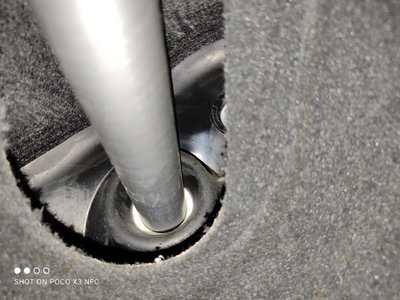

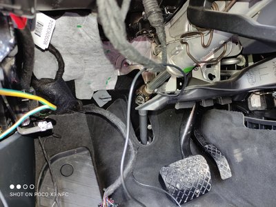

  20. sergun
    sergun злостнай колорад
    22 фев 2010
    21.054
    #20 sergun, 3 июн 2022
    Снял щиток под приборной панелью вместе с кожухом рулевого вала, там где расположен педальный узел. Лень было ехать в сервис, решил сам попробовать, в итоге смазал силиконовой смазкой резиновый пыльник. Вчера ездил целый день, скрип стал меньше, практически его не слышно
    Бригадир808, igorek565 и Gabin нравится это.
