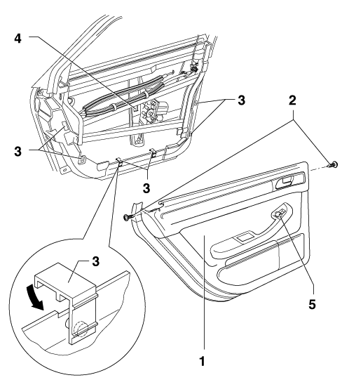

    Скрип обшивки задней пассажирской двери на А6
    Думал скрип в обшивке задней пассажирской двери.
    Обшивка по низу не плотно прилегала, примерно в центре немного выгибалась дугой. Когда пальцем давил по периметру, обшивка поскрипывала. Разобрал, почистит, побрызгал силиконом, посадил плотно. Но по ходу скрипит не оттуда (хотя и очень похоже было).
